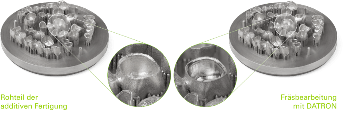

Additiv aus Kobalt-Chrom oder Titan hergestellte Dental-Indikationen haben häufig eine hohe Oberflächenrauigkeit und sogenannte Haltestifte (Supports), welche den jeweiligen technischen Verfahren zugrunde liegen. Um gerade in der Dentalwelt an wichtigen Stellen wie Kronenrändern, Implantat-Anschlüssen oder Kauflächen die perfekte Passung, den richtigen Sitz und einen dichten Abschluss zu erlangen, werden diese Bereiche mit Hilfe von hochpräzisen Fräsmaschinen nachbearbeitet. Es findet somit eine Kombination aus der additiven (Lasersintern) und subtraktiven (Fräsen) Fertigung statt und eröffnet Ihnen völlig neue Fertigungswege und Geschäftsmodelle.
