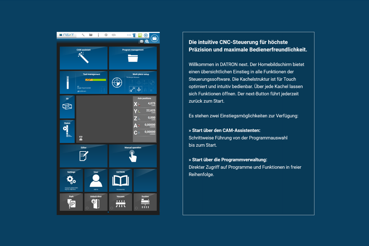

Alle Hauptfunktionen auf einen Blick.
Der Homebildschirm bietet einen übersichtlichen Einstieg in alle Funktionen der Steuerungssoftware. Die Kachelstruktur ist touchoptimiert und intuitiv bedienbar. Über jede Kachel lassen sich Detailfunktionen öffnen, der next-Button führt jederzeit zurück zum Start.

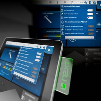

Automatische Pausen
Sie kennen das? Beim Einfahren von Programmen können Sie nicht permanent an der Maschine stehen. Aktivieren Sie in der DATRON next einfach eine entsprechende Auto-Pause und die Maschine hält an besonders wichtigen Stellen im Programm an. So können Sie ruhigen Gewissens anderen Tätigkeiten nachgehen und sind sicher, dass sie im richtigen Moment eingreifen können.

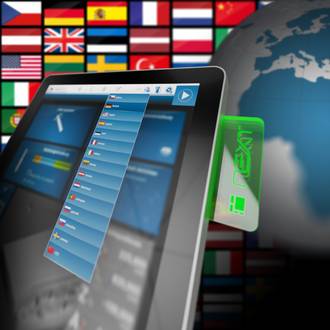

Sprache
Ihre Maschinenbediener sind so international wie Ihre Kunden und möchten im laufenden Betrieb individuell in eine andere Oberflächensprache schalten? Kein Problem! Wählen Sie im Drop-Down Dialog die für Sie passende aus. Sämtliche Bedienelemente schalten sofort um.
