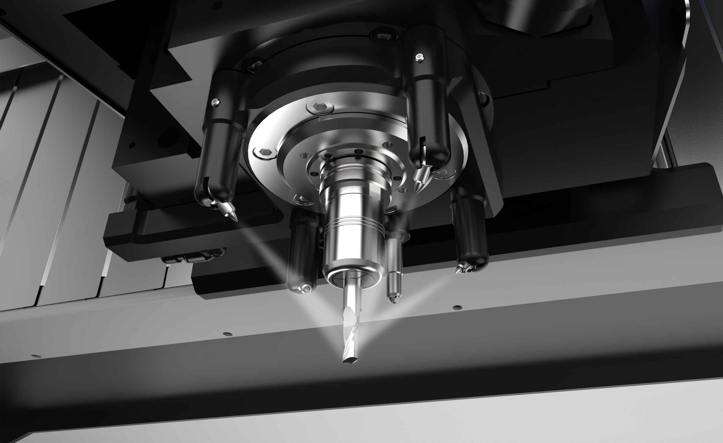

4-Düsen-Sprüheinheit
Optimale Kühlmittelverteilung für beste Ergebnisse
Die DATRON 4-Düsen-Sprüheinheit sorgt für eine präzise und gleichmäßige Kühlmittelzufuhr aus allen Richtungen. Vier einstellbare Düsen erzeugen gezielte Strahlen, die das Kühlmittel zuverlässig an die Werkzeugschneide leiten – unabhängig von der Fräsrichtung. Die Kühlschmiersysteme sind als fester oder verstellbare Variante erhältlich und optimal auf DATRON Maschinen wie M8Cube, MLCube und MXCube abgestimmt. Das Ergebnis: konstalte Kühlung, verbesserte Werkzeugstandzeiten und höchste Bearbeitungsqualität.
*Abbildung: Feste Sprüheinheit der DATRON MXCube.

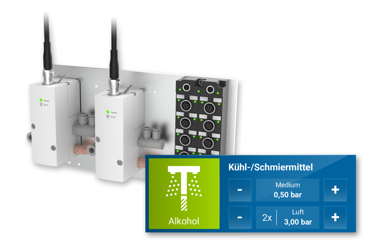

Steuerbare Kühlung
Bis zu 30% weniger Kühlmittelverbrauch
Die steuerbare Kühlmitteleinrichtung von DATRON ermöglicht eine flexible, präzise und automatisierte Anpassung direkt im Fräsprozess. Kühl- und Schmiermedien lassen sich manuell oder über das CAM-Programm exakt steuern.
Durchflussmenge und Druck werden dabei optimal auf Werkstoff, Bearbeitungsschritt und Prozessanforderung abgestimmt. Das reduziert Kosten, erhöht die Prozesssicherheit und sorgt insbesondere in der Serienfertigung und bei wechselnden Materialien für eine konstant hohe Qualität.
