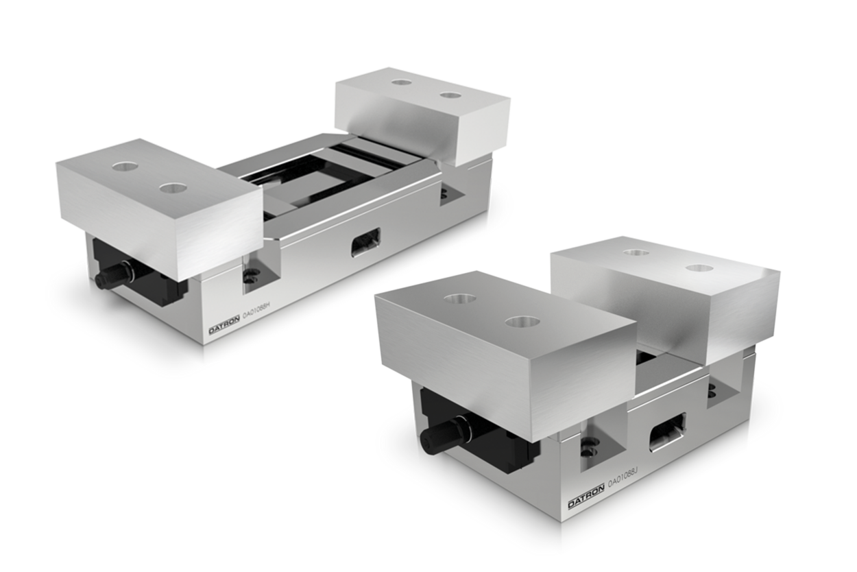

Kompaktschraubstock
Der DATRON Kompaktschraubstock eignet sich ideal für hohe Spannkraftanforderungen. Mit einer maximalen Spannkraft von 35 kN hält er Bauteile sicher an ihrer Position. Die doppelt gekapselte Spindel schützt vor Spänen und gewährleistet einen zuverlässigen Betrieb. Aluminium-Spannbacken in zwei Breiten lassen sich individuell an Werkstückgeometrien anpassen. Der Schraubstock ist in Führungslängen von 160 mm oder 300 mm erhältlich, mit optionalen Alu-Spannbacken für spezifische Bauteilgeometrien.

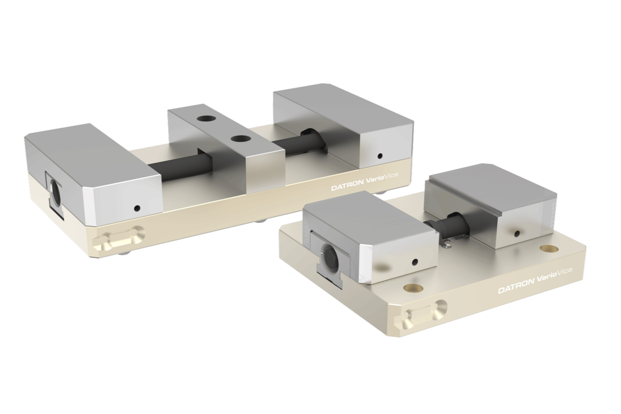

Vario Vice
Der DATRON Vario Vice ist ein hochflexibler Schraubstock, speziell für DATRON Fräsmaschinen entwickelt. Ausgestattet mit einem Schnellwechselsystem für Backen, einer Nullpunktspannsystem-Schnittstelle und einer Roboter-Greifervorrichtung, bietet er vielseitige Anwendungsmöglichkeiten. Trotz der zahlreichen Funktionen bleibt die kompakte Bauweise erhalten, und dank einer festen Mittelbacke kann er auch als Doppelspanner eingesetzt werden – perfekt für variable Spannanforderungen

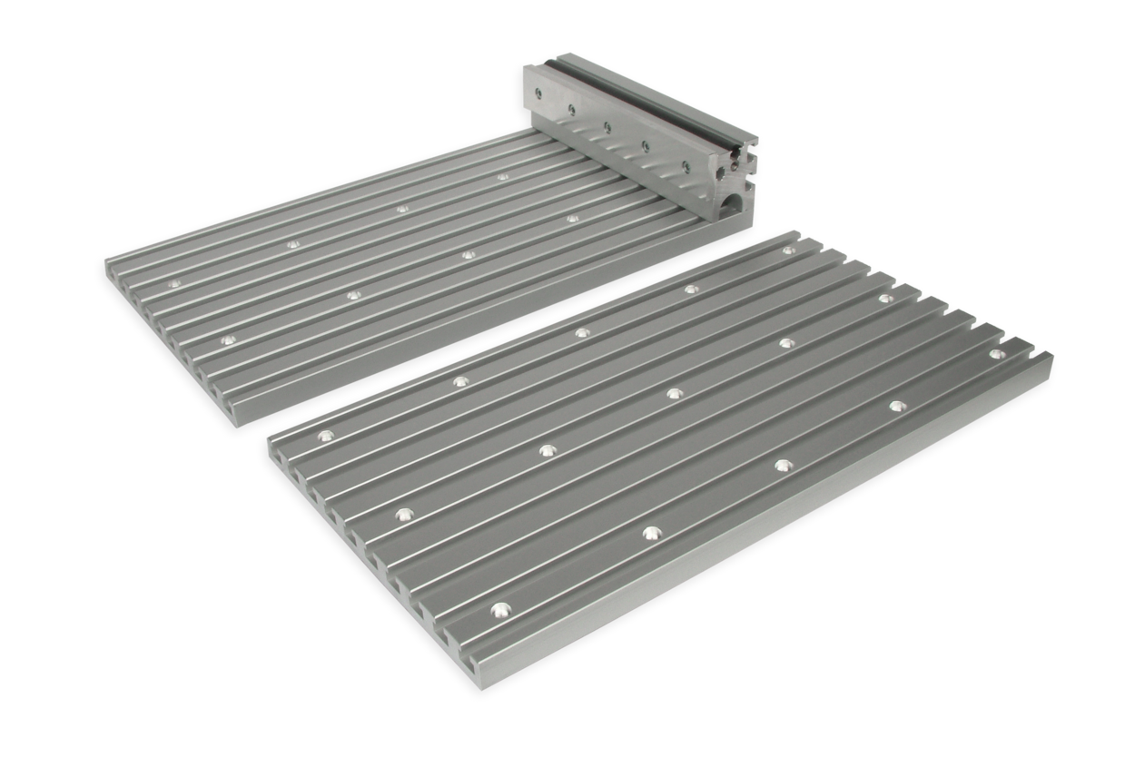

T-Nuten Modulspanntechnik
Die T-Nuten-Modulspannplatte von DATRON bietet flexible Befestigungsmöglichkeiten durch die Kombination von Kurzhubspannelementen und festen Spannbacken. Die Module werden mittels Vakuumansaugsystem auf dem Maschinentisch befestigt. Kompatibel mit den Fräsmaschinen ML, M7, MV, M8Cube und M10, profitieren diese Maschinen von den vielseitigen Befestigungsmöglichkeiten der Modulspanntechnik

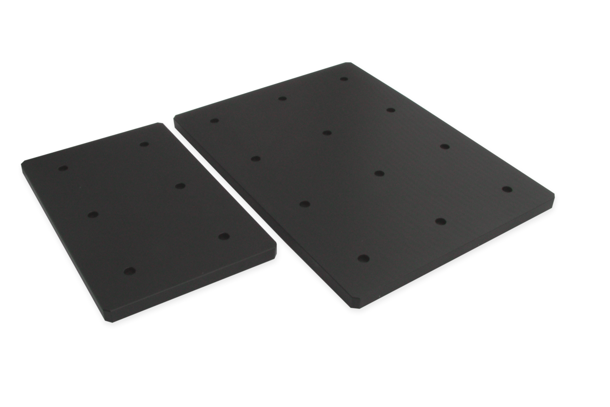

Modulspannplatten
Die DATRON Modulspannplatten MS-P aus plangefrästem Aluminium mit konischen Zentrierhülsen im 100-mm-Raster ermöglichen die Befestigung beliebiger Spannmittel. Sie werden per Verschraubung oder Vakuumansaugsystem fixiert und erlauben somit sekundenschnelles Spannen für eine wirtschaftliche Fertigung. Dank der hohen Reproduzierbarkeit der Spannpositionen können die Module schnell gewechselt werden – ideal für effiziente Bearbeitungsprozesse.
