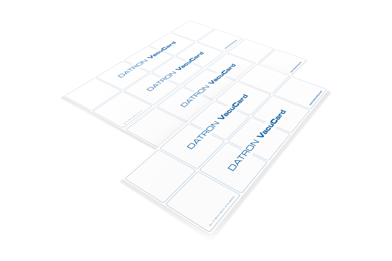

VacuCard ++/+++
Diese mikroperforierte Spezialkartonage sorgt für eine gleichmäßige Vakuumverteilung, schützt die Spannplatte als Opferschicht und macht das Abdecken ungenutzter Bereiche überflüssig.
Erhältlich sind außerdem:
- DATRON VacuCard++ mit Klebergitter für höhere Haltekraft
- DATRON VacuCard+++ mit extra feinem Klebemuster für sehr kleine Werkstücke
Mehr zu DATRON VacuCard++/+++
DATRON VacuCard++ – Für höhere Spannkraft
Die DATRON VacuCard++ ist eine patentierte Opferschicht mit zusätzlicher Klebegitterstruktur (10 mm x 10 mm). Ideal für dünne, weiche oder kleine Bauteile. Sie verbessert die Haltekraft und reduziert den Vakuumverbrauch. Perfekt bei hohen Fräskräften, rauen Oberflächen und filigranen Werkstücken.
DATRON VacuCard+++ – Für Kleinstteile mit maximalem Halt
Die VacuCard+++ verfügt über ein besonders feines Kleberaster (5 mm x 5 mm) und eine hochklebende Schicht. Dadurch lassen sich selbst kleinste Bauteile ab 10 mm sicher und prozessstabil fixieren. Ideal für präzise Bearbeitungen, Prototypen und Kleinstserien. Die gleichmäßige Vakuumverteilung bleibt auch bei komplexen Werkstücken erhalten.
Wann sollte die VacuCard++/+++ eingesetzt werden?
- Fräsen kleiner oder empfindlicher Teile aus Plattenmaterial
- Bearbeitung dünner oder weicher Plattenwerkstoffe
- Bearbeitung von Rohmaterial ohne Trennlagen
- Spannen rauer oder strukturierter Oberflächen
- Sicherstellung von Stabilität bei Fräsoperationen mit hohen Kräften
Wie funktioniert die VacuCard++/+++?
Die VacuCard++ ist ideal für Anwendungen, bei denen ein herkömmliches Vakuum allein nicht ausreicht
Dank ihrer patentierten Klebeschicht mit Dichtstruktur bietet die VacuCard++ folgende Vorteile:
- Erhöhte Haltekraft durch Saugnapfeffekt
- Stabilisierung bei hohen Schnittkräften
- Rutschfestigkeit durch hohe Reibung
- Vakuumreduktion in ungenutzten Bereichen
- Gleichmäßige Vakuumverteilung auf der gesamten Fläche
- Verzögertes Vakuumversagen beim Bohren oder Fräsen um das Werkstück herum
- Planlage flexibler Werkstoffe – kein Anheben der Kanten
- Rückstandsfreies Entfernen des Werkstücks nach der Bearbeitung
Anwendung der DATRON VacuCard++/+++
- Die VacuCard++/+++ zwischen Spannplatte und Werkstück legen.
- Mit einem Piko-Messer die Schutzfolie im Bereich des Werkstücks ausschneiden.
- Die ausgeschnittene Folie entfernen und das Werkstück direkt auf die freigelegte Fläche legen.
- Vakuum aktivieren und Bearbeitung starten.
- Nach dem Fräsen kann das Werkstück rückstandsfrei entfernt
Technische Daten
- Patentierter Kartonträger mit gitterförmiger Klebeschicht
- Kombination aus Adhäsion und Vakuumspannung
- Reduzierter Vakuumverbrauch durch gezielte Luftdurchlässigkeit
- Umweltgerechte Entsorgung im Altpapier

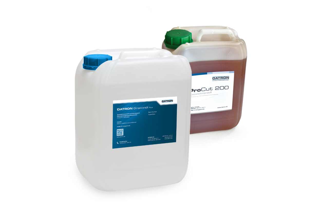

Kühlschmierstoffe
Dank jahrelanger Erfahrung bietet DATRON hochwirksame Kühlschmierstoffe für Fräs-, Bohr- und Gravuranwendungen. Die speziellen Kühlmedien hinterlassen keine oder nur minimale Rückstände, wodurch aufwändiges Reinigen oder Entfetten entfällt und Ihre Prozesse effizienter werden.

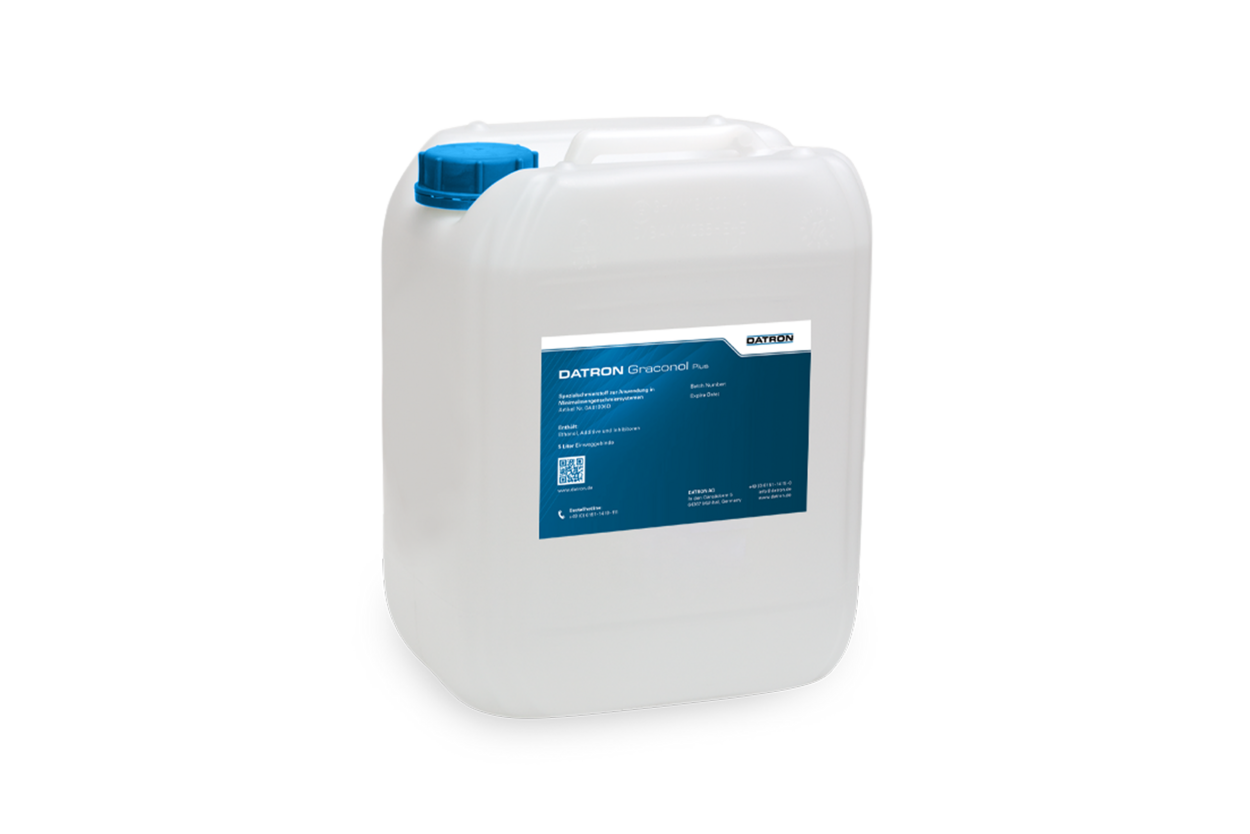

Graconol Plus
Graconol Plus bietet eine innovative Lösung für die Bearbeitung von Aluminium, Kunststoffen und
Nichteisenmetallen. Mit bis zu 70 % nachwachsenden Rohstoffen und der Resonate Technology für optimale Nachschmierzeiten ist Graconol Plus eine ideale Alternative zu Ethanol. Es ermöglicht hochpräzise, thermisch stabile und rückstandsfreie Bearbeitungsergebnisse – ohne Geruchsbelästigung und mit verbesserter Maschinenleistung. Perfekt für effiziente und sichere Arbeitsabläufe.

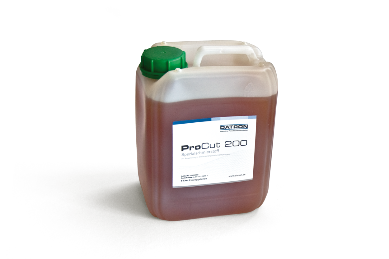

ProCut 200
ProCut 200 wurde speziell für die Stahlbearbeitung entwickelt und verlängert deutlich die Werkzeugstandzeiten bei der Bearbeitung harter Materialien. Dank seiner hohen Ergiebigkeit reduziert dieser MM-Schmierstoff den Verschleiß und macht in den meisten Fällen eine Reinigung der bearbeiteten Teile überflüssig.
