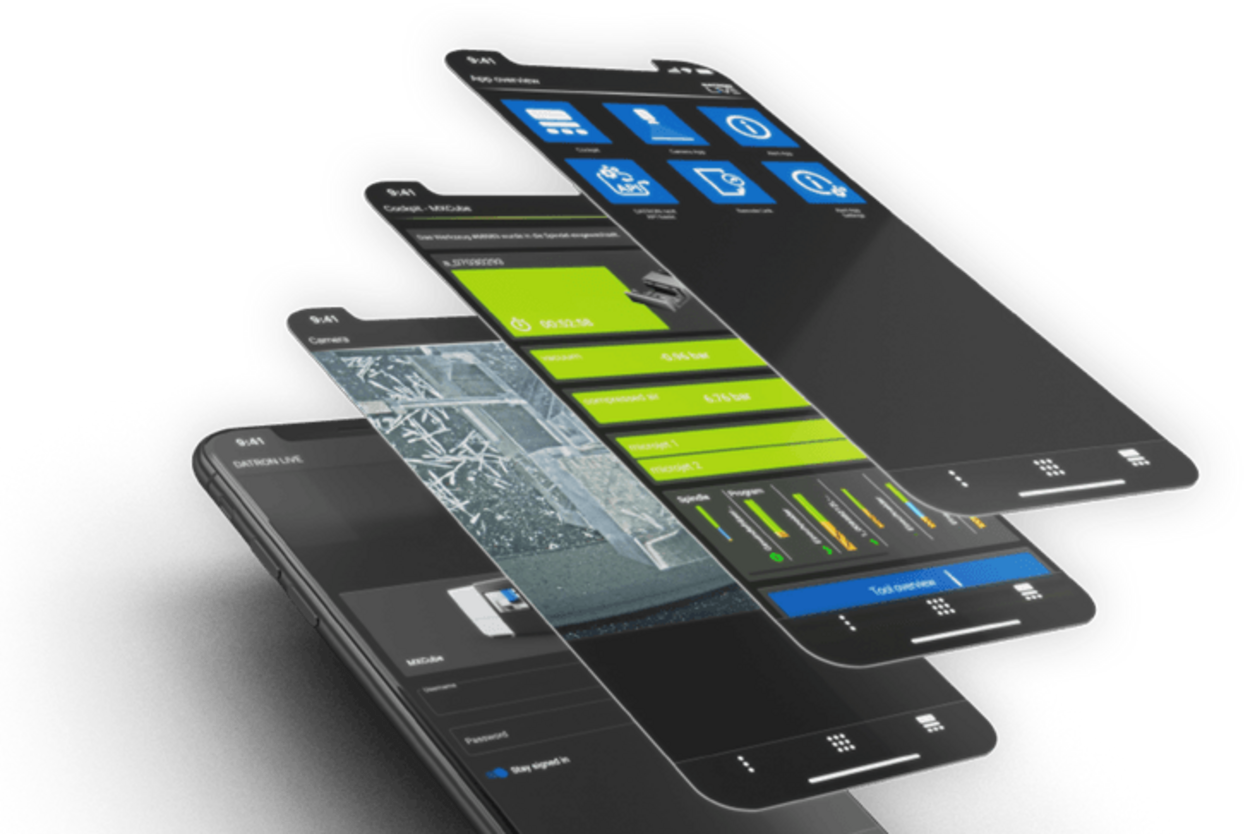

DATRON Live Software Optionen
Die DATRON Live Apps ermöglichen eine nahtlose Überwachung und Steuerung per Smartphone oder PC. Die Cockpit- und Camera-App bieten maximale Kontrolle und Effizienz in Ihrer Fertigung. Machen Sie Ihre Produktion fit für die digitale Zukunft!

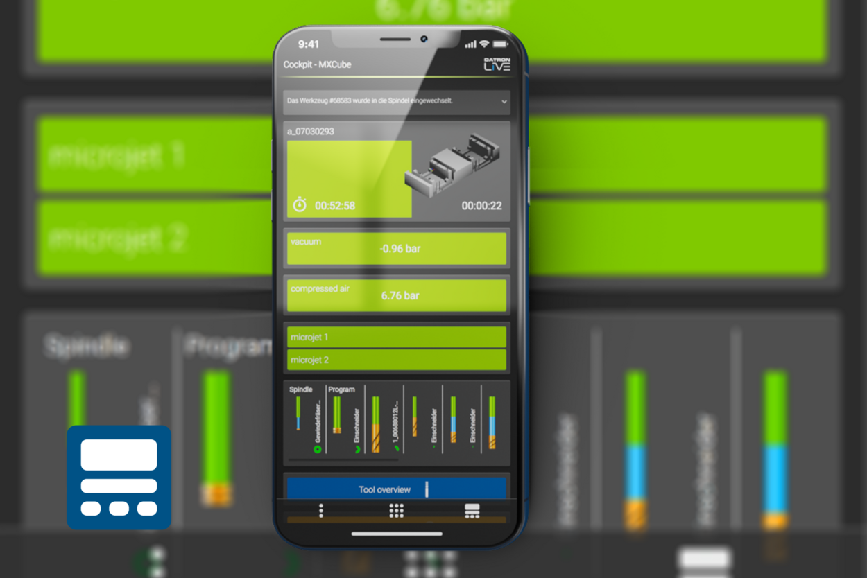

Cockpit App
Maschinen-App zum Zugriff auf die wichtigsten Betriebsdaten und Zustände Ihrer DATRON next Maschine. Interessant für Maschinenbediener die wissen möchten, wann der Auftrag genau fertig ist, ohne permanent zur Maschine gehen zu müssen.
Für Instandhalter, die prüfen möchten, ob die Maschine eine Störung hat oder anbahnt.
Für CAM Programmierer, die wissen möchten, welche Werkzeuge im Magazin der Maschine verfügbar sind und welchen Verschleißzustand sie haben.
Oder für Produktionsleiter, die wissen möchten, ob die Maschine in Betrieb ist und wie der Zustand genau ist.
- Die Cockpit App zeigt Ihnen im oberen Menü-Bereich die Statusbenachrichtigungen für Ihre Maschine. Durch Drücken auf den Button sehen Sie weitere vorhandene Benachrichtigungen.
- Der Abschnitt darunter bildet grafisch den Bearbeitungsfortschritt, sowie die bereits erfüllte Zeit und Restzeit des Programms ab.
- Darunter können Sie Betriebsdaten zum Vakuum und zur Eingangs-Druckluft ablesen.

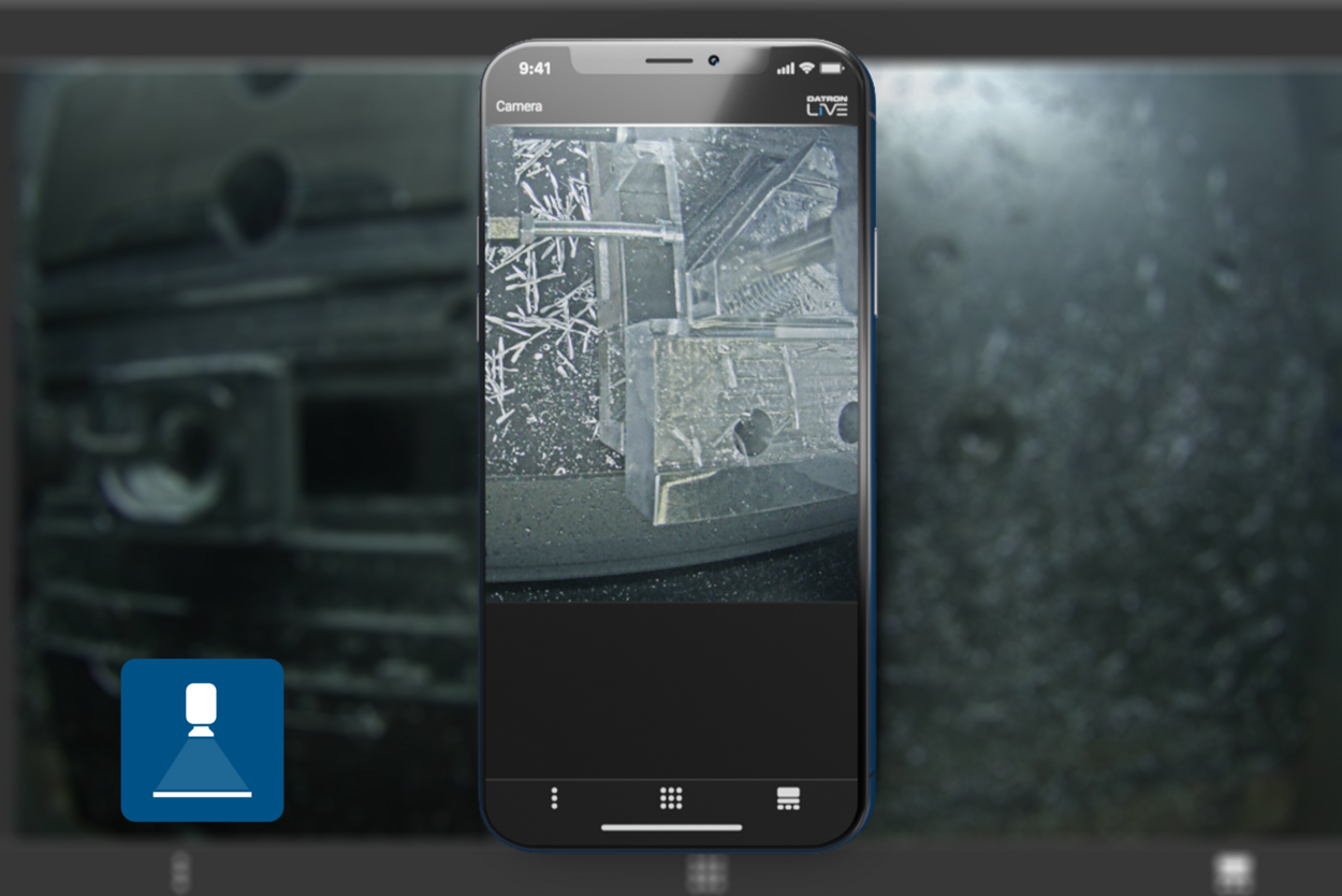

Camera App
Ab sofort können Sie auf die Kamera Ihrer DATRON next Maschine remote zugreifen. Dadurch haben Sie die Möglichkeit, den aktuellen Arbeitsfortschritt live zu beobachten, ohne an der Maschine zu stehen.
- Zugriff auf den Kamera Stream
- Wissen was im Maschinenraum passiert
- Unkompliziert das Werkstück während der Bearbeitung sehen
- Prüfung von Spänenestern
- Ideale Ergänzung der Cockpit App

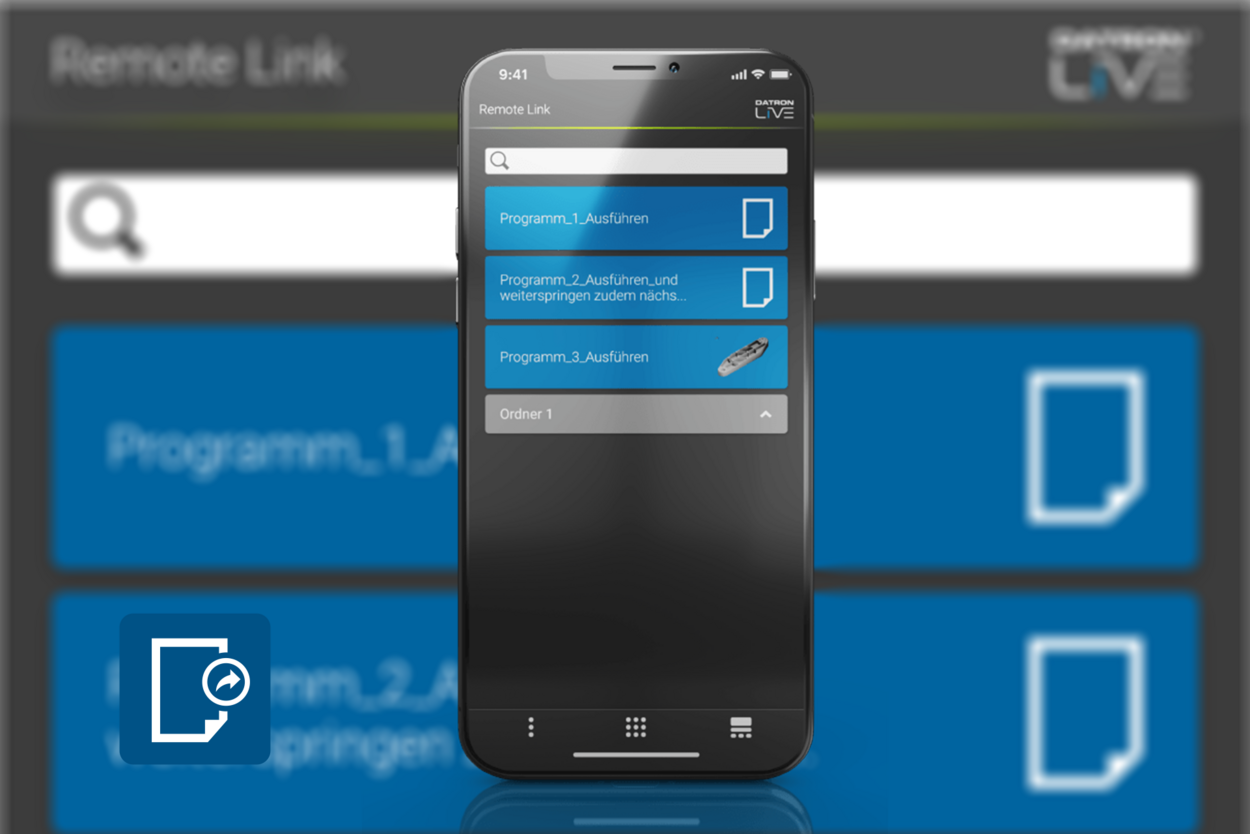

Remote Link App
Mit der DATRON Live Remote Link App können Simpl-Programme über DATRON Live ausgeführt werden. Bei den Programmen handelt es sich um gewöhnliche Simpl-Makros, die bspw. dazu genutzt werden können, das Vakuum auszuschalten oder die Maschine herunterzufahren.
