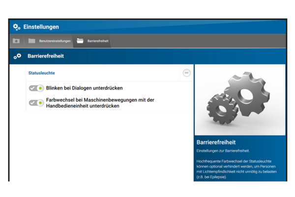

Unterdrückung hochfrequenter Farbwechsel der Statusleuchte
KOSTENFREI | KEINE weitere Hardware erforderlich
Mit Version 3.0 findet der wichtige neuer Reiter ´Barrierefreiheit´ seinen Weg in die Benutzereinstellungen.
Funktionsbeschreibung
Mit dieser neuen Funktion haben lichtempfindliche Maschinenbediener die Möglichkeit, das Blinklicht (Flackerlicht) der Statusleuchte der DATRON Maschine präventiv zu deaktivieren, um z.B. die Gefahr eines epileptischen Anfalls zu minimieren.

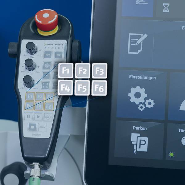

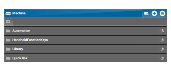

Funktionstasten des Handbedienpults benutzen
Unser Handbedienpult ist eine wesentliche Unterstützung für den Bediener bei der Arbeit an den Fräsmaschinen.
Die Funktionstasten unseres Handbedienpults haben jetzt eine neue Funktion erhalten: der Bediener kann über die Funktionstasten ein Programm starten, um Standardaufgaben auszuführen.

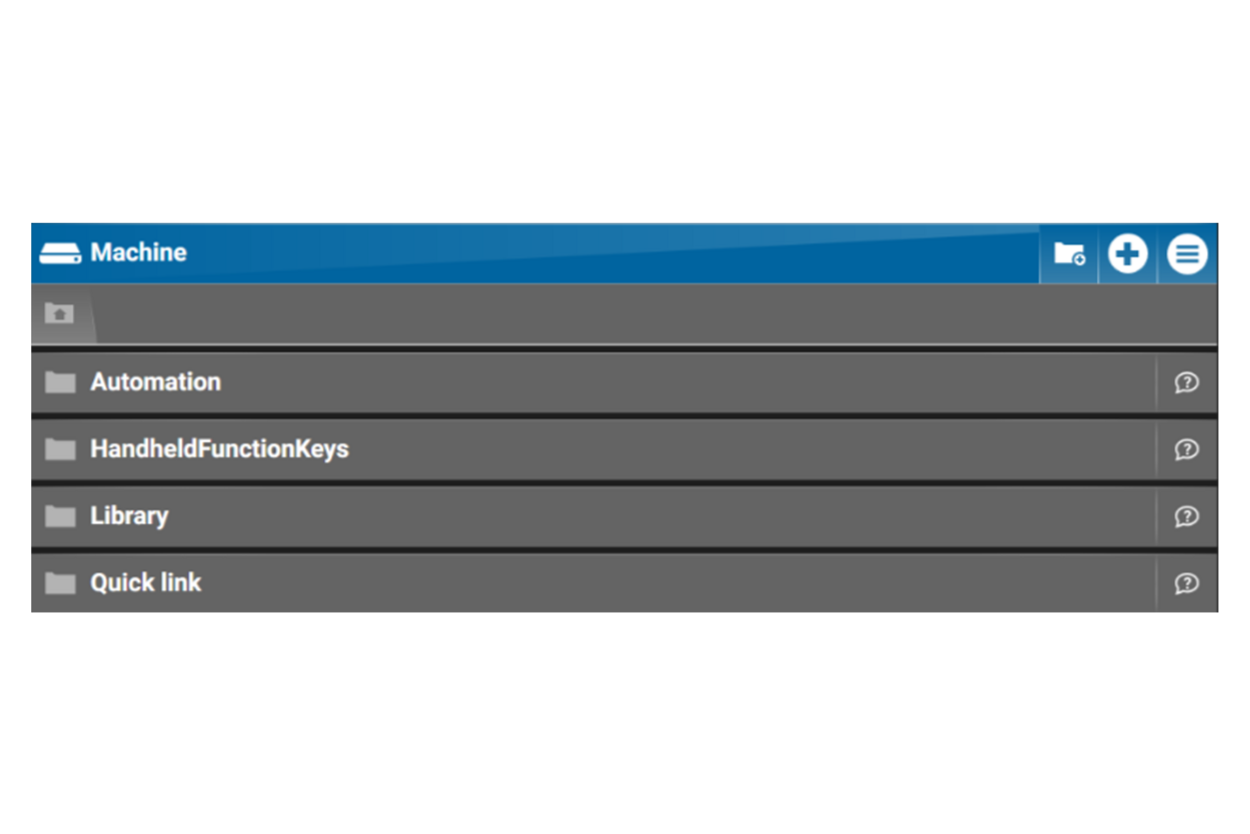

- Im Pfad „HandheldFunctionKeys“ befindet sich ein neuer Ordner
- In diesem Ordner liegen Templates von SimPL Programmen.
- Für jeden Key ein Programm
- Sie werden über den Modulnamen mit den Keys verknüpft.
"FunctionKey1" => F1 Taste - In den leeren Templates ist eine Beschreibung der Verwendung enthalten (als Kommentar)
- Leere Templates erzeugen beim Ausführen einen Dialog mit einer Hilfestellung zur Einrichtung (der Dialog ist nicht lokalisiert)
- Beim Drücken einer Taste wird das zugeordnete SimPL Programm aus dem Ordner gestartet
- Die LEDs werden nicht angesteuert
[Translate to German:] Function description
- There is a new folder in the “HandheldFunctionKeys” path
- This folder contains SimPL programs.
- Every key has a program.
- They are linked to the keys by the module names.
“FunctionKey1” => F1 key - The empty templates contain a description of how to use it (as a comment).
- When empty templates are executed, they generate a dialogue with help on how to set them up (the dialogue is not localised).
- Pressing a key starts the assigned SimPL program from the folder.
- The LEDs are not controlled.

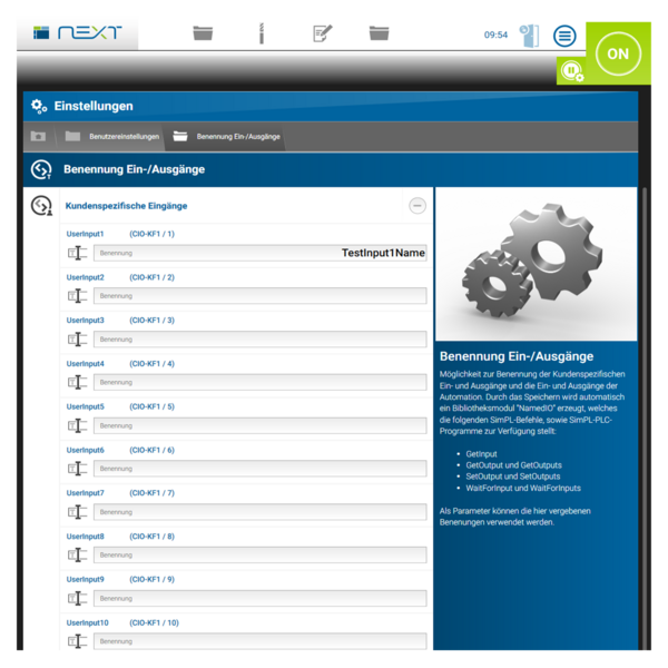

Benamung I/Os
KOSTENFREI | WEITERE Hardware erforderlich - User I/Os und / oder Automatisierungsbox
Sie wollten schon immer lieber ganze Wörter bei der Benennung der User I/Os verwenden, anstatt mit Zahlen zu hantieren?
Ab sofort können Sie selbst entscheiden, ob Sie die User I/Os mit Buchstaben und/oder Zahlen benennen, um diese eindeutiger zuzuordnen.
In der Benutzereinstellung kann die Benennung erfolgen. Diese kann in SimPL zum Ansprechen der Ein-/Ausgänge genutzt werden. Eine Namensänderung ist in den Benutzereinstellungen ebenfalls unkompliziert möglich, so dass SimPL Programme nicht händisch angepasst werden müssen.

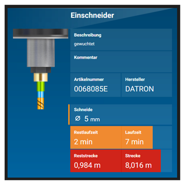

Anzeige Laufzeit aktuelles Werkzeug im Statusscreen
Ab der Version 3.0 wird im Statusscreen eine vereinfachte und eindeutigere Übersicht über die bereits gelaufene Strecke und die Laufzeit eines Werkzeugs angezeigt.
Dies ermöglicht es dem Bediener, Standzeiten schnell und einfach zu überblicken.

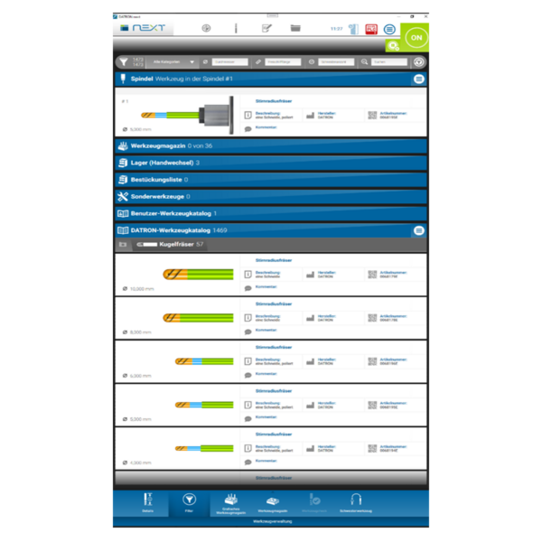

Anzeige Werkzeugverwaltung
Wir haben die Bedienerfreundlichkeit verbessert und gönnen der Anzeige von Werkzeugen in Zukunft mehr Platz.

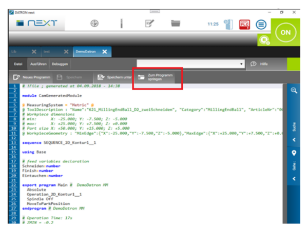

Editor Erweiterung
Ein kleiner Schritt für unsere Entwickler, aber ein großer Sprung für den Bediener hat stattgefunden. Zur schnelleren und einfacheren Navigierung wurde im Editor ein Button zum Springen in die Programmverwaltung hinzugefügt.
Sie haben nun die Möglichkeit, direkt aus dem Editor heraus in die Programmverwaltung zu springen, um das geöffnete Programm anzuzeigen. Hierdurch können Sie Ihr Programm schneller finden, löschen, kopieren etc.

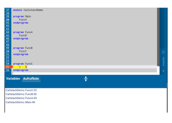

Anzeige Callstack beim Debuggen
Sie wollen eine Funktion debuggen, die aus mehreren Stellen des Programms aufgerufen wird und wissen nicht von welcher? Da kann Ihnen diese neue Funktion helfen.
Sie können sehen, aus welcher Codestelle Sie zu dem Breakpoint gekommen sind. Die Einträge in der Liste sind anklickbar, wodurch es auch möglich ist, zu den entsprechenden Codestellen zu springen.

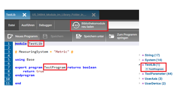

Library Module in der Bibliothekshilfe anzeigen
Sie schreiben gerne Ihre eigenen Bibliotheken und haben viele Funktionen?
In Zukunft werden diese auch in der Bibliothekshilfe angezeigt.

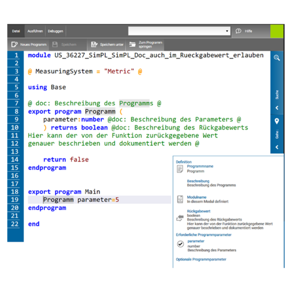

SimPL-Doc auch für den Rückgabewert eines Programms erlauben
Die SimPL-Doc @doc@ kann nun auch beim Rückgabewert eines Programms, bzw. einer Funktion, verwendet werden.
Dadurch können Rückgabewerte besser beschrieben werden.

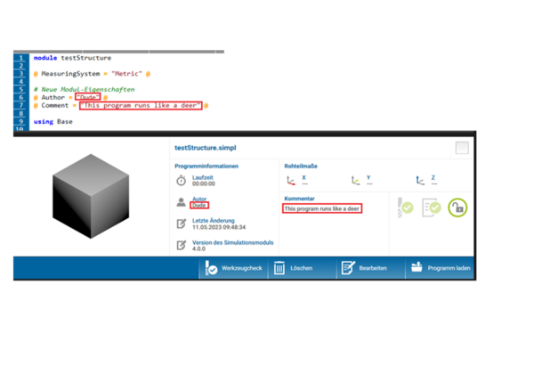

Funktionserweiterung der Programmverwaltung
In der Programmverwaltung können ab sofort zusätzlich die Felder `Autor` und `Kommentar` verwendet werden.

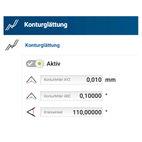

Vereinheitlichung Einheiten von Konturglättung
In der Handbedienung hatten wir bei der Konturglättung für den Konturfehler die Einheit Mikrometer (µm) verwendet.
Im Programm wurde der Wert hingegen in Millimetern (mm) angegeben.
Das wurde nun vereinheitlich - in Zukunft wird die Konturglättung überall in Millimetern (mm) angegeben.
