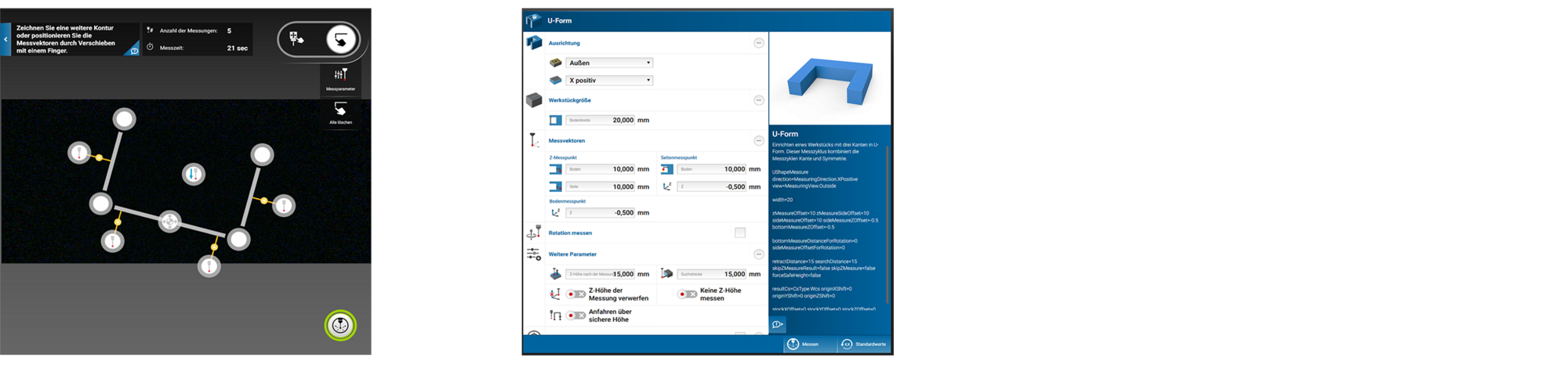

Neuer Messzyklus "U-Form"
KOSTENFREI | KEINE weitere Hardware erforderlich
Mit dem neuen Messzyklus "U-Form" kann nun die Vermessung eines Werkstücks an nur drei statt an allen vier Seiten erfolgen. Nützlich insbesondere dann, wenn die Gegebenheiten eine Messung an der vierten Seite nicht zulassen.

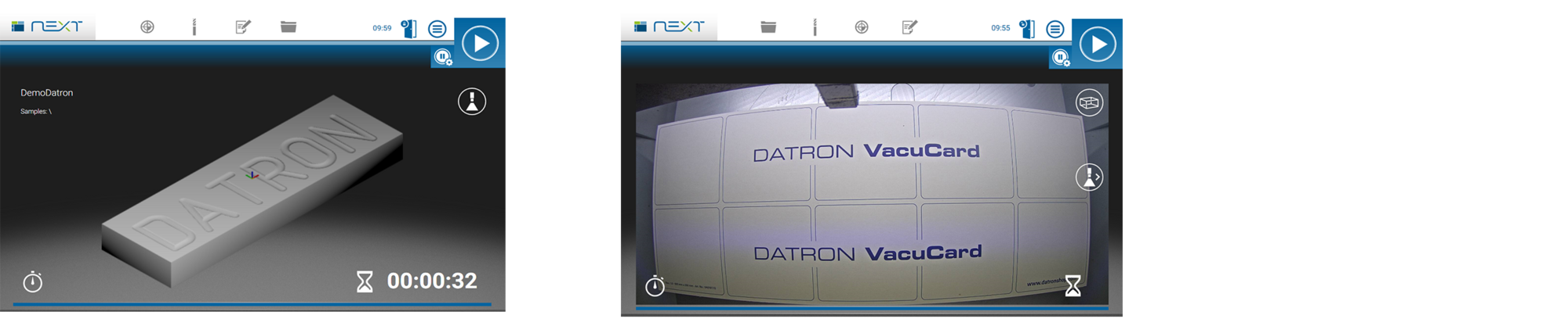

Live Kameraansicht im Statusbildschirm
KOSTENFREI | WEITERE Hardware erforderlich - Kamera (Kaufoption - Kamera-Feature)
Im Statusbildschirm kann jetzt zwischen simuliertem Vorschaubild und Kameraansicht gewechselt werden.

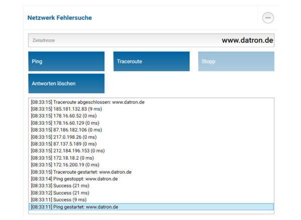

Netzwerkfehlersuche mit Ping-Signalen und Traceroutes
Im Menü "Netzwerkeinstellungen" lässt sich im neuen Untermenü "Netzwerkfehlersuche" die Netzwerkverbindung der Maschine durch Versenden von Ping-Signalen ("ping") und Verfolgen der Traceroute ("tracert") überprüfen.

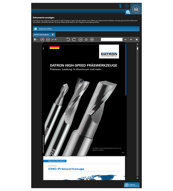

Dateigrößenlimit für PDF-Dokumente erhöht
Die Begrenzung der Dateigröße für anzeigbare PDF-Dokumente wurde auf 50 MB erhöht (vorher 10 MB).

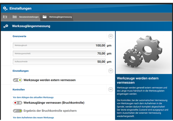

Option zur externen Vermessung von Werkzeuglängen
In den Einstellungen zur Werkzeuglängenmessung kann nun die Option zur externen Vermessung der Werkzeuge (z.B. mit einem Voreinstellgerät) gewählt werden. Bei Auswahl dieser Option entfällt die im Fall eines Werkzeugwechsel automatisch vorgenommene interne Vermessung von Werkzeugen. Das explizite Anstoßen einer solchen internen Vermessung über die Nutzeroberfläche oder per SimPL-Befehl bleibt aber auch bei aktivierter Option zur externen Vermessung möglich.

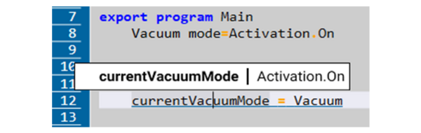

Sollzustand des Vakuums als Rückgabewert
Der SimPL-Befehl „Vacuum“ kann ab jetzt nicht nur zur Steuerung des Vakuums genutzt werden, sondern gibt zusätzlich auch den momentanen Sollzustand des Vakuums (Activation.On/Activation.Off) als Rückgabewert aus.

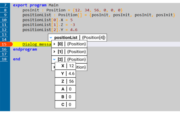

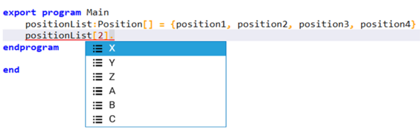

SimPL Code-Completion bei Strukturen innerhalb von Listen
Die SimPL Code-Completion liefert nun auch Vorschläge bei SimPL-Strukturen innerhalb von Listen.
Verbesserte Touch-Interaktion beim Debuggen von SimPL-Programmen
Beim Debuggen von SimPL-Programmen wurde die Touch-Interaktion beim Anzeigen von Variableninhalten verbessert. Inhalte können nun jeweils über die Breite der gesamten Zeile auf- und zugeklappt werden.

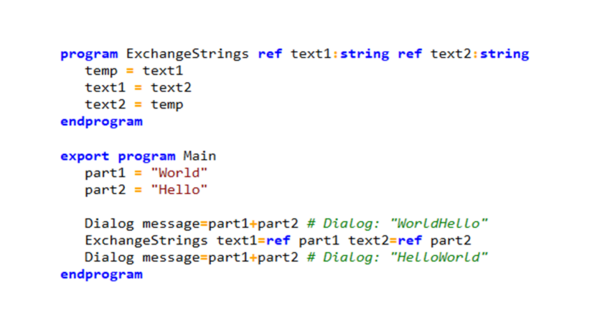

Parameter von SimPL-Programmen als Referenz übergeben
SimPL-Programme können jetzt auch Referenzen auf Variablen als Parameter entgegennehmen (gekennzeichnet durch das Schlüsselwort "ref"). Wenn das aufgerufene Programm den Wert eines solchen Parameters ändert, dann ändert sich auch der Wert der entsprechenden Variablen im aufrufenden Programm. Solche als Referenz übergebenen Variablen können als Alternative zu Rückgabewerten (Rückgabe mittels "return") dienen - nützlich beispielsweise dann, wenn mehr als nur ein Wert zurückgegeben werden soll. Im Beispielcode werden die Werte von zwei string-Variablen durch den Aufruf des Programms "ExchangeStrings" vertauscht. Das Programm "ExchangeStrings" hat zwar keinen Rückgabewert ("return …"), ändert aber trotzdem die Werte der als Parameter übergebenen Variablen "part1" und "part2" im aufrufenden Programm "Main".
