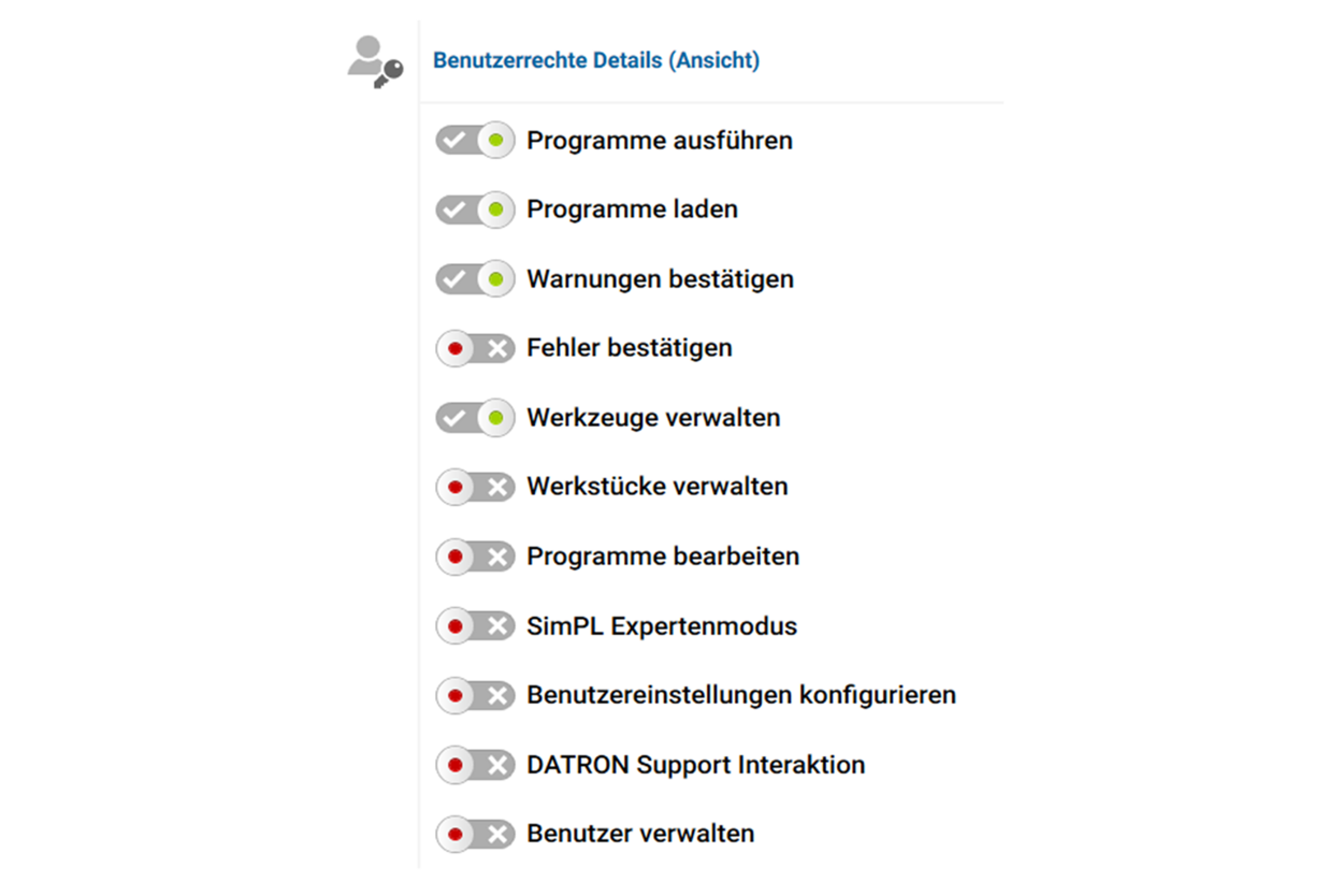

Benutzerverwaltung
€ - KAUFOPTION | KEINE weitere Hardware erforderlich
Die Benutzerverwaltung dient zum Steuern von Benutzerrechten des Maschinenbedieners.
So können zum Beispiel Einrichter andere Benutzerrechte haben als Produktionsmitarbeiter.
Serienprozesse können mit dieser Option vor versehentlichen Änderungen geschützt werden.

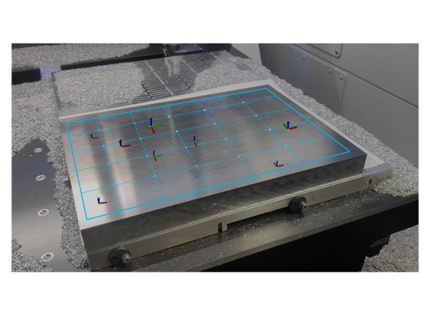

Nullpunktverschiebung im Oberflächenprofil
KEINE Kaufoption - erfordert Kaufoption „Oberflächenprofil“ | KEINE weitere Hardware erforderlich
Mit next V2.18 wurden die Funktionalitäten des Z-Messfelds vollständig neu konzipiert. Nun ist es möglich, die Nullpunkte innerhalb eines Messfeldes anzupassen.
Interessant ist das vor allem für Anwendungen, bei denen mehrere Teile auf einer Platte gefertigt werden.

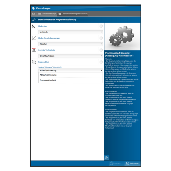

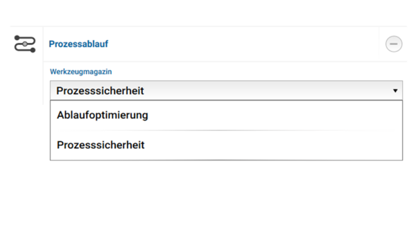

Prozesssicherheit beim Werkzeugwechsel
KEINE Kaufoption | KEINE weitere Hardware erforderlich
Für DATRON Maschinen mit Werkzeugmagazin auf dem Tisch wurde unter „Standardwerte für die Programmausführung“ die Option Prozessablauf hinzugefügt.
Hier gibt es zwei Prozessabläufe zur Auswahl:
- Ablaufoptimierung: Das Magazin wird während der XY-Bewegung zur Wechselposition geöffnet und während der Bewegung zur vorigen Position geschlossen.
- Prozesssicherheit: Das Magazin wird erst geöffnet, wenn die XY-Bewegung zur Wechselposition abgeschlossen ist und geschlossen, bevor die XY-Bewegung zur vorherigen Position gestartet wird.

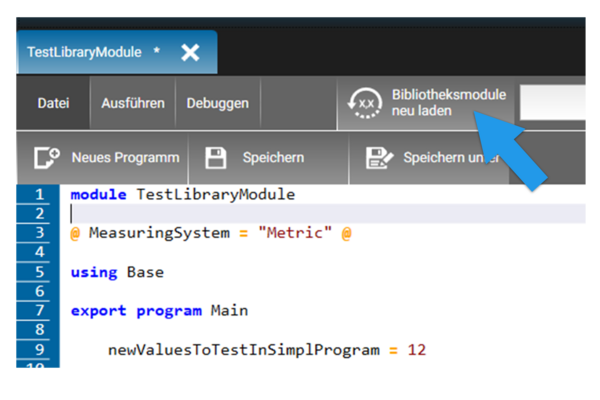

SimPL-Bibliotheken über den Editor neu laden
Für das Anpassen von Bibliotheken wurde ein neues Komfort-Feature realisiert: Sämtliche Bibliotheksmodule im Library-Ordner können nun innerhalb der zur Bearbeitung geöffneten SimPL-Bibliotheks-Datei über einen dedizierten Button neu geladen und direkt in anderen SimPL-Dateien verwendet werden, ohne den Umweg über die Programmverwaltung gehen zu müssen.
Vor allem für das testgetriebene Anpassen von Bibliotheksmodulen wird hier enorm Zeit eingespart und ein komfortableres Arbeiten ermöglicht.

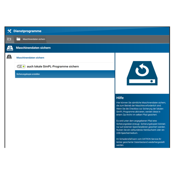

Komplette Sicherung aller Maschinendaten
Datensicherung ist in der IT ein wichtiges Thema, da sie die Ausfallzeiten bei einem Rechnerdefekt deutlich reduzieren kann.
Mit einer aktuellen Sicherung kann der DATRON Service im Schadensfall des Rechners die Maschine schneller wieder ans Laufen bringen.
Funktionsbeschreibung
Das neue Dienstprogramm „Maschinendaten sichern“ erstellt ein Backup aller DATRON internen Daten, die einen direkten Maschinenbezug haben.
Eine besondere Funktion ist hierbei die Möglichkeit, alle SimPL-Programme auf der Maschine beim Erstellen eines Backups mit einzubeziehen. Beim Einspielen eines Backups werden somit auch die gesicherten SimPL-Programme wiederhergestellt.

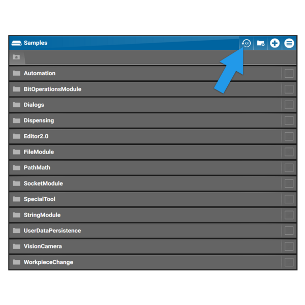

Samples in DATRON next einbinden
Alle neuen Funktionen wurden auch in die Samples eingebunden. Nach der Aktualisierung auf 2.18 einfach den Reload-Button im Samples Ordner nutzen, um alle neuen Beispiele ausprobieren zu können.

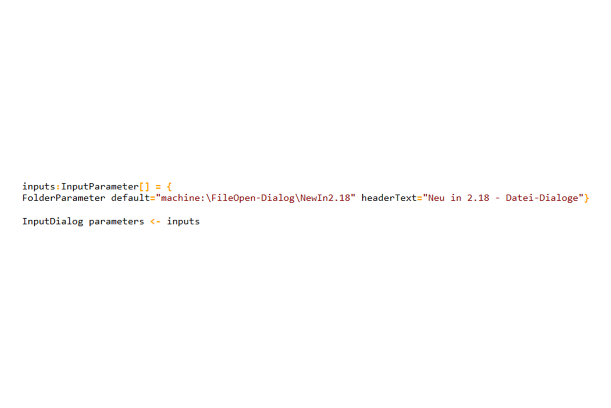

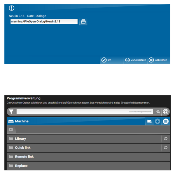

File Open Dialog anbieten
Für SimPL Programmierer, die während des Programmablaufs eine Datei oder einen Ordner von dem/der Bediener ausgewählt haben wollen, gibt es nun die Funktion, Dateien oder Ordner in einem Dialog abfragen zu können. Das könnten z.B. Unterprogramme oder Dateien sein, aus denen Werte gelesen werden sollen.
Mit dem SimPL-Editor können jetzt in Dialogen auch Dateien und Ordner ausgewählt werden.

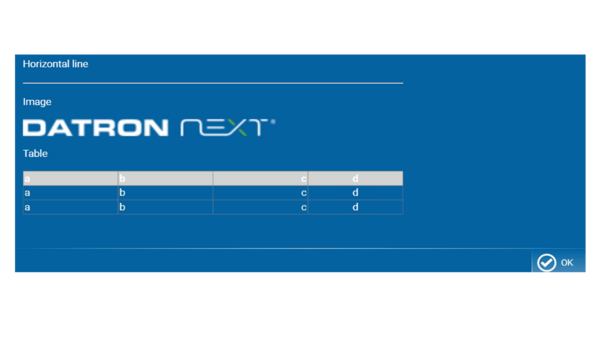

Schriftkonvertierung (Markdown) mit Hilfe und Beispielen
Um gute Dialoge erstellen zu können, wurde die Markdown-Unterstützung deutlich verbessert. So geben sie Programmierer:innen nun die Möglichkeit mit Bildern, Tabellen, Aufzählungen und Formatierungen zu arbeiten.
Es lassen sich zum Beispiel Dialoge mit Bildern von Spannmitteln oder Rohteilpositionierungen anzeigen.
Funktionsbeschreibung:
Für die Integration von Markdown in Dialogen wurden nicht nur die jeweiligen Hilfetexte, sondern auch im Beispiele-Ordner ein Beispiel zum Ausprobieren hinzugefügt. Hierzu einfach den Samples-Ordner aktualisieren und die Datei MarkdownDialogs.simpl im Unterordner Samples/Dialogs/

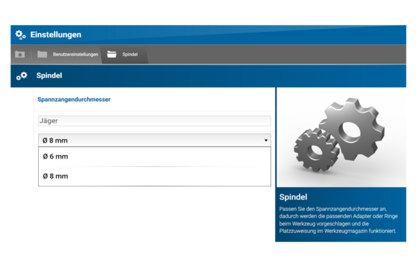

Anpassbarer „Spannzangen-Durchmesser“ für Direktschaftspindeln
KEINE Kaufoption | WEITERE Hardware erforderlich - Direktschaftspindel
Bei Direktschaftspindeln sind unterschiedliche Spannzangendurchmesser möglich. Mit dem 2.18 Update wird die Durchmesser-Anpassung für DATRON-Maschinenbediener zugänglich, um diese Einstellungen auch ohne Service anzupassen. (Passende Spannzangen sind über den DATRON Service zu beziehen)
Bei Neo-Maschinen stehen Ø8mm und Ø6mm zur Verfügung, bei Maschinen der Cube-Baureihe Ø3mm, Ø4mm, Ø5mm, Ø6mm und Ø8mm.
Beim Anpassen der Spannzangendurchmesser werden die passenden Adapter oder Ringe zu den Werkzeugen und passende Platzzuweisungen im Werkzeugmagazin vorgeschlagen.

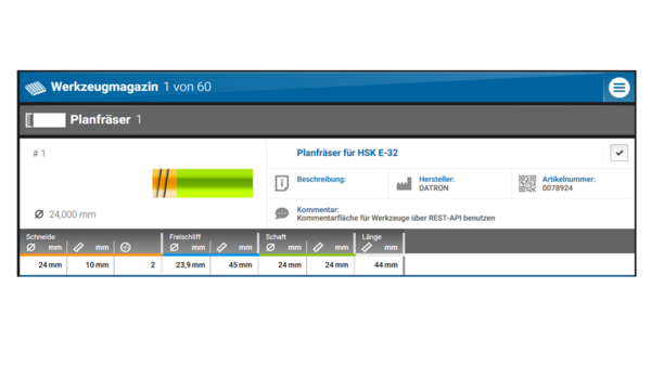

Kommentarfläche zu Werkzeugen auch extern setzen über REST-API
Die REST-API wurde um eine Funktion erweitert, die es ermöglicht, den Kommentar zu Werkzeugen über unsere REST-Schnittstelle zu setzen. Hiermit können zum Beispiel über ein externes System einzelne Werkzeuge gekennzeichnet werden, die aus der Maschine entfernt werden sollen.

Input-Dialogen können jetzt FolderParameter mit übergeben werden. Mit default wird angegeben, welcher Pfad als Standard in der Auswahlbox angezeigt wird bzw. welcher Wert eingesetzt wird beim Druck auf den Button „Zurücksetzen“. Mit dem headerText wird eine Überschrift angegeben.
Im Samples Ordner ist das Beispiel „InputDialogs\UserInputDialogs.simpl“ um die neuen Funktionen erweitert worden (Vorher die Samples aktualisieren).
Mit der Benutzerverwaltung können an DATRON Maschinen mehrere Benutzer angelegt werden, denen jeweils verschiedene Benutzerrechte zugewiesen werden können.
Neben der klassischen Authentifizierung per Nutzername und Passwort können auch USB-Sticks als Schlüssel erstellt werden, mit denen beim Ein- und Ausstecken am USB-Port der Maschine der jeweilige Benutzer automatisch an- und abgemeldet wird.
Mit der Benutzerverwaltung wird eine Import-/Export-Funktion geliefert, mit der der Benutzer komfortabel auf allen DATRON Maschinen verteilt werden können.
Mit DATRON next V2.18 wurden der Bedienkomfort des Oberflächenprofils erweitert. Bei aktivem Messfeld besteht nun u.a. die Möglichkeit, alle Funktionalitäten des Nullpunkt-Transformation einfließen zu lassen. So kann beispielsweise der Nullpunkt nach unten verschoben werden, um eine Gravur nachzusetzen. Weitere Anwendungsbeispiele sind das Rotieren, Skalieren oder Spiegeln von Bearbeitungen.
Besonders interessant ist die Erweiterung für alle DATRON next Nutzer, die Bauteile im Mehrfachnutzen bearbeiten. So kann nun vor Beginn der Bearbeitung eine ganze Platte als ein Oberflächenprofil abgetastet werden. Die Kompensation in Z-Richtung bleibt somit über den Bearbeitungsraum statisch erhalten, während das Mehrfachnutzen den Nullpunkt in XY für jedes Bauteil verschiebt.
Weitere Funktionen:
- Optional automatisiertes Laden eines Nullpunktes beim Laden eines Oberflächenprofils
- Vermessung innerhalb eines Bearbeitungsprogramms bei Mehrfachausführung (z.B. beim Arbeiten auf Spannstellen)
