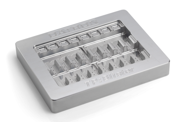

Performanceupgrade DATRON MXCube (Lookahead Buffer vergrößert)
Für alle Kunden der MX Cube wird mit der Version 2.17 der LookAhead mehr als verdoppelt.
Das bedeutet bei Freiformflächen in der Praxis eine Zeitersparnis von bis zu 20%.

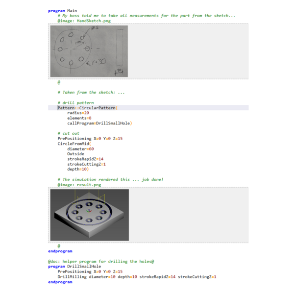

Anzeigen von Bildern in einem SimPL-Programm direkt im DATRON next Editor
Mit diesem Feature ist es möglich, direkt in einer SimPL-Datei Bilder einzubinden. Diese werden dann direkt im DATRON next-Editor angezeigt. Damit lassen sich in Zukunft verschiedenste Aufgaben erledigen:
  • Dokumentation des Programmes
  • Hilfe zum Einrichten der Maschine
  • Einbinden von CAM generierten Bildern zu den Operationen
Funktionsbeschreibung
Die Funktion kann im Code durch das Schlüsselwort „@image:“ und dem darauffolgenden Dateinamen des Bildes eingefügt werden:
Code-Schnipsel:
@image: BildDateiName.jpg
Die Größe des Bildes lässt sich durch die Anzahl der Leerzeilen zwischen dem beginnenden @image:- und dem schließenden @-Tag steuern. Hierfür ist im Samples-Ordner ein Beispiel für die Programmierung enthalten. Falls dies nicht der Fall ist bitte den Samples Ordner aktualisieren.

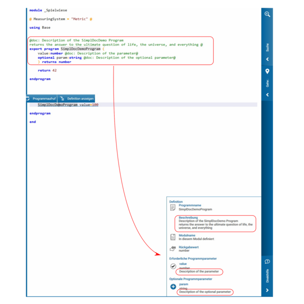

Eigene SimPL-Programme im DATRON next Editor mit Dokumentation versehen, die in der integrierten Hilfe angezeigt wird. (SimPLDoc)
Mit der SimPLDoc Funktion haben Sie die Möglichkeit, eigene SimPL-Programme oder SimPL-Benutzerbibliotheksprogramme, sowie deren Parameter, mit einem Hilfetext zu versehen. Dieser Hilfetext wird dann in der im Editor integrierten Direkthilfe angezeigt.
Um einen Hilfetext hinzuzufügen muss lediglich @doc: BESCHREIBUNG @ über das Programm oder hinter die Parameter geschrieben werden.

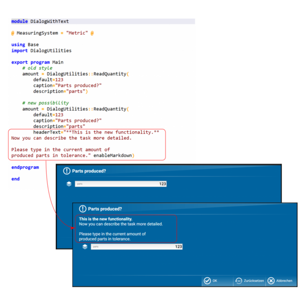

Textelemente in Eingabedialogen einfügen
Mit den Neuerungen im Eingabedialog können jetzt Beschreibungstexte zu den individuellen Eingabemasken hinzugefügt werden. Mit diesen zusätzlichen Beschreibungen wird ein besseres Verständnis für Datron next Nutzer:innen erreicht.
Die Funktion kann einfach über den neuen Parameter „headerText“ in Eingabedialoge eingebaut werden.
