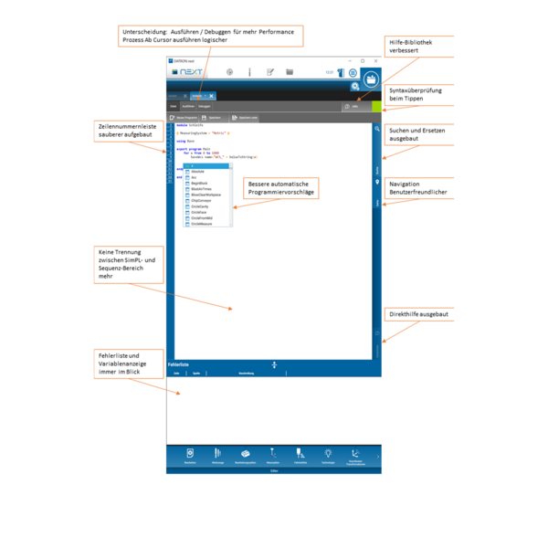

Editor 2.0
Ab der Version 2.14 gibt es einen neuen Editor in DATRON next.
Für alle, die viel mit CAM-Programmen arbeiten, gibt es ab sofort nur noch eine Ansicht (unabhängig davon, ob es sich um die Bereiche Hauptteil oder Sequenz handelt). Ab sofort gibt es ebenfalls keine Einschränkungen mehr für das Suchen/Ersetzen in Sequenzen.
Zudem ist nun auch mit SimPL die Code Completion (automatische Vervollständigung beim Schreiben) verfügbar und verschafft einen Performance-Boost beim Schreiben von SimPL-Befehlen. Im Editor läuft nun im Hintergrund eine Auto-Vervollständigung (Code Completion), wodurch das Schreiben von SimPL-Befehlen wesentlich vereinfacht wird. Zusätzlich wird dadurch in Echtzeit der Code auf Fehler überprüft. Bisher musste dafür zunächst immer gespeichert werden.
Programmfehler werden im aktuellen Release unmittelbar und nicht erst ab dem Speichern erkannt.
Wenn Fehler im Ablauf gesucht werden, kann der Debugger von Vorteil sein, er arbeitet nun auch dateiübergreifend. Mit dem neuen DATRON next-Release können Sie im Ablauf auch in Bibliotheksprogramme springen.
Installieren Sie einfach den neuen Editor, er ist für alle verfügbar.
  • Unterscheidung Ausführen / Debuggen für noch mehr Performanz
  • Prozess ab „Cursor ausführen“ noch nachvollziehbarer aufgebaut
  • Klarerer Aufbau der Zeilennummernleiste
  • Trennung zwischen SimPL- und Sequenz-Bereich aufgehoben
  • Fehlerliste und Variablenanzeige auf einen Blick
  • Erweiterung der Hilfe-Bibliothek
  • Syntax-Prüfung direkt beim Tippen
  • Erweiterung der Funktionalität „Suchen und Ersetzen“
  • Navigation noch benutzerfreundlicher
  • Erweiterung der Direkthilfe

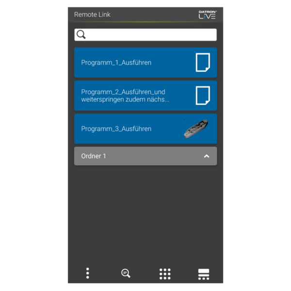

DATRON Live Remote Link App
Mit der DATRON Live Remote Link App können SimPL-Programme über DATRON Live ausgeführt werden. Bei den Programmen handelt es sich um SimPL-Makros, die z. B. das Vakuum ausschalten oder die Maschine herunterfahren.
Voraussetzung
DATRON next 2.14 oder höher.
Um die DATRON Live Remote Link App zu nutzen, müssen Sie den Artikel 0A01389D über einen Lizenzschlüssel aktivieren. Weitere Lizenzen, z. B. das DATRON Live Dashboar, sind nicht notwendig.
Bedienung
  • Lizenzschlüssel aktivieren
  • DATRON Live-App-Nutzer die Berechtigung erteilen, die DATRON Live Remote Link App zu nutzen
  • Navigieren Sie in Einstellungen -> Benutzereinstellungen -> DATRON Live
  • Wie üblich einen Nutzer anlegen und die Berechtigung erteilen.
  • Programme in die DATRON Live Remote Link App hinzufügen
  • Um ein Programm in die DATORN Live Remote Link APP hinzuzufügen, öffnen Sie die Programmverwaltung. Wählen Sie das Programm aus und fügen Sie es über die Aktions-Buttons am unteren Bildschirmrand hinzu.
  • Alle hinzugefügten Programme befinden sich im Spezial-Ordner „Remote link“ in der Rubrik „Machine“
  • In DATRON Live einloggen und über die App-Übersicht die Remote Link App auswählen
  • Ein Programm ausführen
Tippen Sie auf das auszuführende Programm oder wischen Sie nach links. Erst dann wird der Ausführ-Button sichtbar. Betätigen Sie den Button und den aufkommenden Dialog: Diese augenscheinliche Schikane dient der Sicherheit der Maschine. Damit wird gewährleistet, dass kein Programm unbeabsichtigt ausgeführt wird.
Die DATRON Live Apps sind optional erhältlich und können jederzeit nachträglich erworben und per Lizenz-Key aktiviert werden.
Weitere Informationen über DATRON Remote Link App finden Sie hier.
