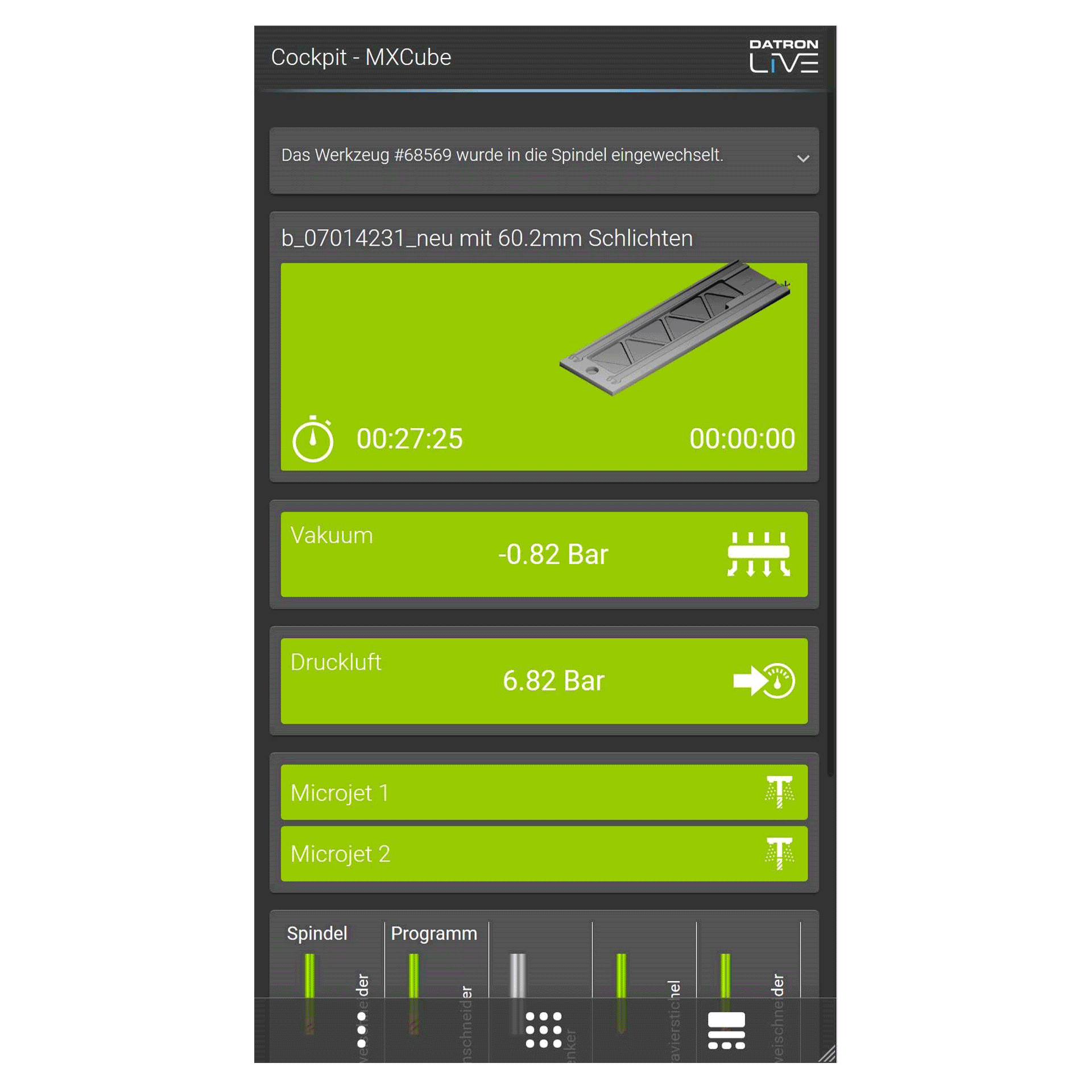

DATRON Live Maschinen-Apps
Mit den DATRON Live Maschinen-Apps haben Sie ab sofort Zugriff auf die wichtigsten Daten Ihrer Masche – auch wenn Sie gerade nicht davorstehen. So sparen sie wertvolle Zeit für unnötige Wege, erkennen Störungen früher und verringern die Dauer von Stillstandsszeiten.
Die DATRON Live Cockpit App und die DATRON Live Camera App sind interessant wenn Sie:
  • Als Maschinenbediener die Maschine verlassen, und wissen möchten, wann der Auftrag genau fertig ist, um zeitnah abzurüsten
  • Als Maschinenbediener prüfen möchten, ob eine Störung vorliegt oder sich eine Störung anbahnt.
  • Als CAM Programmierer wissen möchten, welche Werkzeuge im Magazin der Maschine verfügbar sind und welchen Verschleißzustand sie haben
  • Als Produktionsleiter jederzeit wissen möchten, ob die Maschine in Betrieb ist und wie der Zustand genau ist
Die DATRON Live Maschinen-Apps werden in der DATRON next Steuerung bereitgestellt und können ganz einfach mit dem Webbrowser Ihrers Smartphones oder PCs geöffnet werden. Voraussetzung ist, dass Sie sich im gleichen Netwerk befinden wie die Maschine.
Die DATRON Live Apps sind optional erhältlich und können jederzeit nachträglich per Lizenzkey aktiviert werden.
