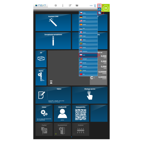

Polnisch ist nun auch als Sprachoption in DATRON next einstellbar
Die next-Steuerung ist jetzt auch auf Polnisch verfügbar. Die Sprache können Sie auswählen, indem Sie im Hauptmenü oben rechts auf den runden Menü-Button klicken und danach den unteren Button mit Weltkugel und Sprechblase auswäheln. (siehe auch Bild)

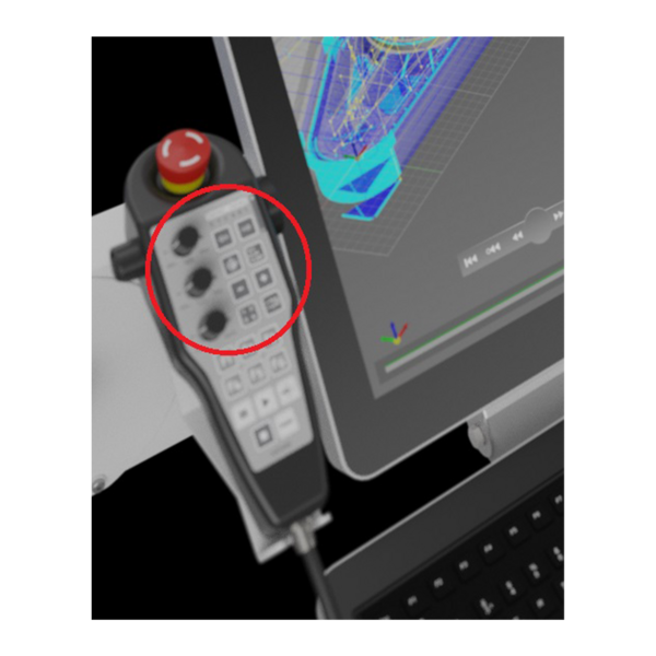

Geschwindigkeitsreduzierung beim Verfahren der Achsen im Handbetrieb
Um Kollisionen im Handverfahren am Bedienpult zu vermeiden, wurde die Geschwindigkeit der X, Y und Z Achsen verlangsamt. Das betrifft ausschließlich das Verfahren im Handbetrieb. Die Geschwindigkeitsreduzierung gilt nicht bei Fahrbefehlen mit der DATRON next Steuerung und auch nicht für Eilgang oder Vorschub Geschwindigkeiten während des Fräsens.
  • Geschwindigkeitsreduzierung der Z Achse auf maximal 5m/min bei allen Maschinen
  • Geschwindigkeitsreduzierung der XY Achsen auf maximal 20m/min bei allen Maschinen
Handbetrieb bedeutet das Verfahren der Spindel mit dem Bedienpult, während kein Programm geladen ist. Hierbei ist auch das Einzelschrittverfahren am Bedienpult ausgenommen. (siehe auch beigefügtes Bild)
Diese Funktion wird automatisch aktiv, sobald Sie die 2.12 DATRON next Version installiert haben. Wenn Sie die Funktion rückgängig machen möchten, können Sie einen DATRON Servicemitarbeiter kontaktieren. Dieser kann als Admin die Geschwindigkeitsreduktion per Remote Zugriff deaktivieren.
