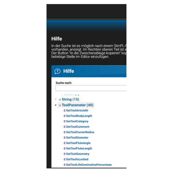

Abfragen von Werkzeugdaten in einem SimPL Programm (z.B. GetTool…)
Der Funktionsumfang von SimPL wurde um Befehle erweitert, mit denen die Eigenschaften von Werkzeugen abgefragt werden können. Das könnte beispielsweise dann interessant sein, wenn man die Standzeiten sämtlicher Werkzeuge in eine Textdatei schreiben möchte.
Die verfügbaren Befehle finden sich in der Hilfe unter ToolParameter.

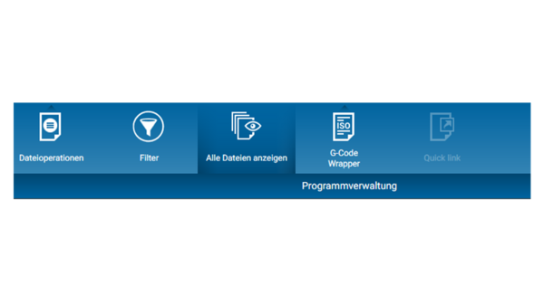

Anzeige von dritten Dateiformaten in der Programmverwaltung
In der Programmverwaltung können nun auch fremde Dateiformate wie z.B. Textdateien angezeigt werden. Das ist dann hilfreich, wenn ein Fräsprogramm Werte aus einer Textdatei lesen oder schreiben soll.

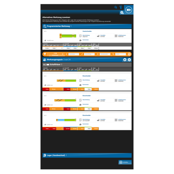

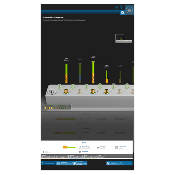

Neue Funktion im grafischen Werkzeugmagazin, um mehrere Werkzeuge zu entnehmen oder ins Lager zu verschieben
Das grafische Werkzeugmagazin unterstützt nun auch das schnelle Entnehmen von Werkzeugen von der Maschine. Mehrere Werkzeuge können nun gleichzeitig selektiert und anschließend gelöscht oder ins Lager verschoben werden.

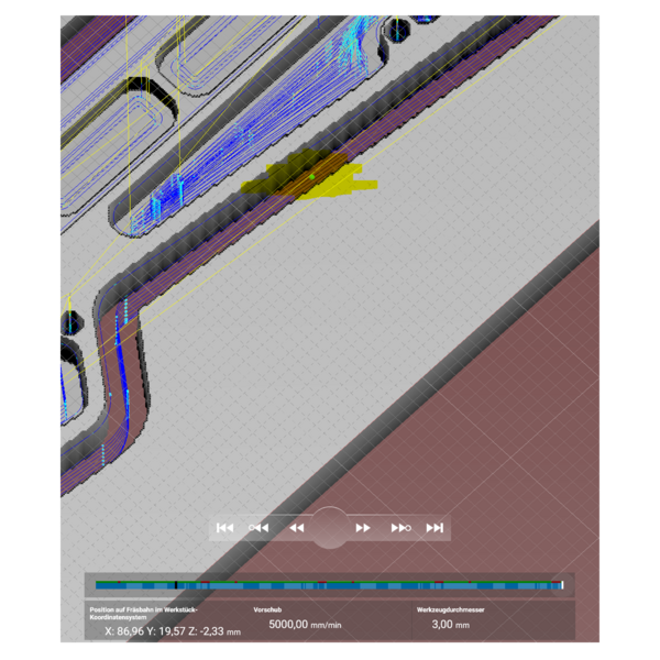

3D Simulation: Statusinformationen zu Punkten in der 3D Simulation
Um das Fräsprogramm im Detail besser beurteilen zu können, werden nun zusätzliche Informationen in der 3D Simulation angezeigt. Initial werden diese Werte angezeigt:
  • Minimale Position der Fräsbahn im WKS
  • Ausmaße der Fräsbahn im WKS
Beim Markieren eines beliebigen Punktes auf einer Fräsbahn werden diese Werte angezeigt:
  • Position auf Fräsbahn
  • Vorschub
  • Werkzeugdurchmesser

Filtern im WZ Check (Zuweisung)
Im Werkzeug-Check wird eine Liste der fehlenden Werkzeuge angezeigt. Diese ist um die bekannte Filterfunktion erweitert worden. So kann man sich auch in dieser Sicht schnell ein bestimmtes Werkzeug anzeigen lassen, was hilfreich ist, wenn besonders viele Werkzeuge auf der Maschine eingesetzt werden müssen.

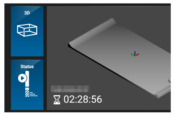

Nullpunkt der Simulation besser darstellen (Home Screen und Run Screen)
Im Simulationsbild auf dem HomeScreen und auf dem RunScreen wird nun der Nullpunkt des Werkstücks über eine Grafik an der entsprechenden Position dargestellt.

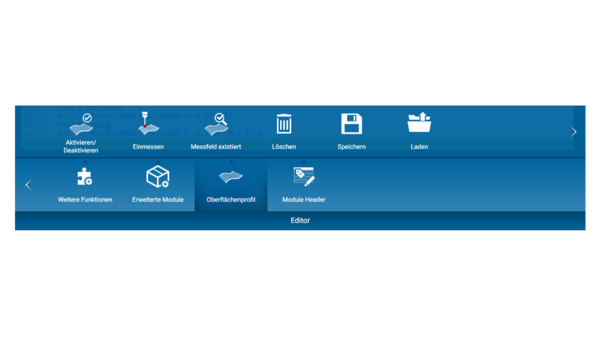

Neue Eingabemasken im Editor zur einfachen Programmierung von Befehlen rund um das Z-Messfeld
Das Toolbox-Menü des Editors ist um Eingabemasken rund um das Oberflächenprofil erweitert worden. Es stehen Eingabemasken für folgende Funktionen zur Verfügung:
  • Aktivieren/ Deaktivieren
  • Einmessen
  • Existenz abfragen
  • Löschen
  • Speichern
  • Laden

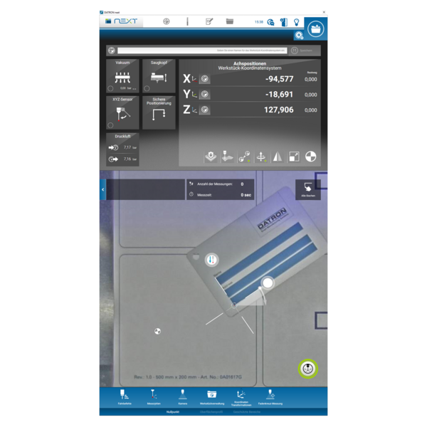

Kamerafeature: Fadenkreuzmessung zur Einrichtung bei sehr flachen Rohteilen
Manche Rohteile können mit dem 3D Messtaster nicht in X und Y angetastet werden (z.B. wenn sie sehr flach oder gekrümmt sind). Mit Hilfe eines Fadenkreuzes im Kamerabild können solche Bauteile nun visuell eingerichtet werden.
Hinweis: Dieses Feature befindet sich momentan noch in der Markterprobungsphase. Künftig planen wir es als optional erhältliches Feature anzubieten. Falls Sie Interesse an einer 30-tägigen Teststellung haben, wenden Sie sich bitte an: service@datron.de.

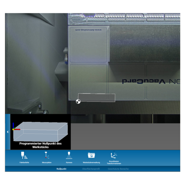

Kamerafeature: Anzeige der Bounding Box im Kamerabild
Damit Sie im Kamera-Feature Ihre Werkstücke noch einfacher einrichten können, wird nun die Bounding Box des Werkstücks im Videobild eingeblendet.
Die Bounding-Box wird nach dem Setzen des Nullpunktes angezeigt. Anschließend kann man besser beurteilen, ob das Werkstück auch wirklich komplett aus dem Rohteil gefertigt werden kann.
So werden Fehler bei der Einrichtung vor der Programmausführung sichtbar. Beispielsweise, wenn ein rechteckickes Rohteil in der falschen Richtung auf die Vakuumplatte gelegt wurde.
