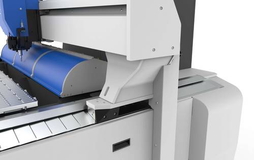

Dynamik trotz Größe
Die massenoptimierte Konstruktion ermöglicht höchste Dynamik bei den Achsbewegungen und sorgt zugleich für maximale Steifigkeit des Achssystems.

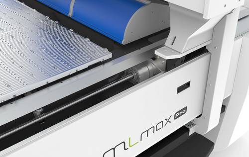

Maximale Präzision und Geschwindigkeit
Das reibungsarme Antriebskonzept mit angetriebener Mutter ermöglicht Verfahrgeschwindigkeiten von bis
zu 50 m/min.

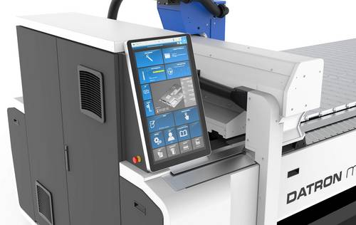

Die intuitive Touch-Bedienoberfläche führt Schritt für Schritt durch den Bedienprozess und ermöglicht auch Einsteigern einen schnellen und sicheren Einstieg.

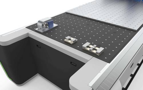

Plug & Play
Das bewährte Kegelsystem ermöglicht die wiederholgenaue Montage von DATRON Spannmitteln. Bis zu 18 Vakuumfelder lassen sich individuell ansteuern.

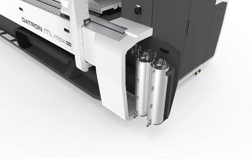

Minimalmengenkühlschmiersystem
Bis zu zwei Kühlschmierstoffbehälter mit jeweils 10 l Fassungsvermögen – kompakt und platzsparend in die Maschine integriert.
