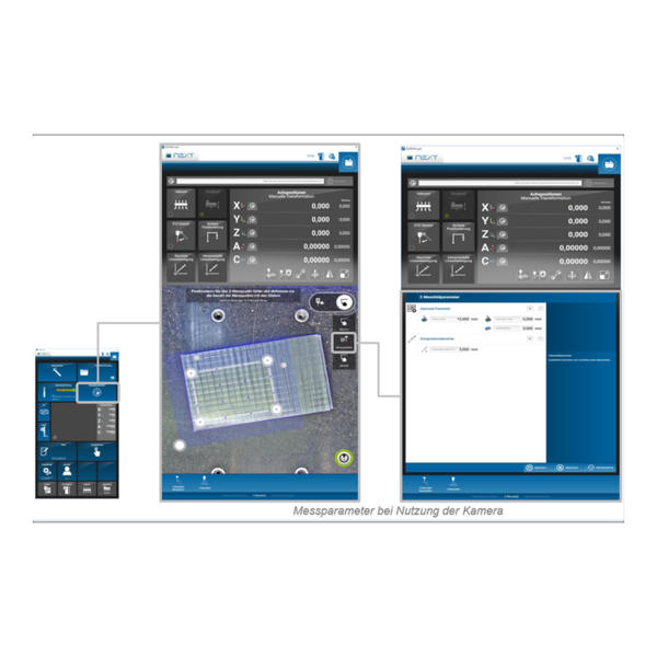

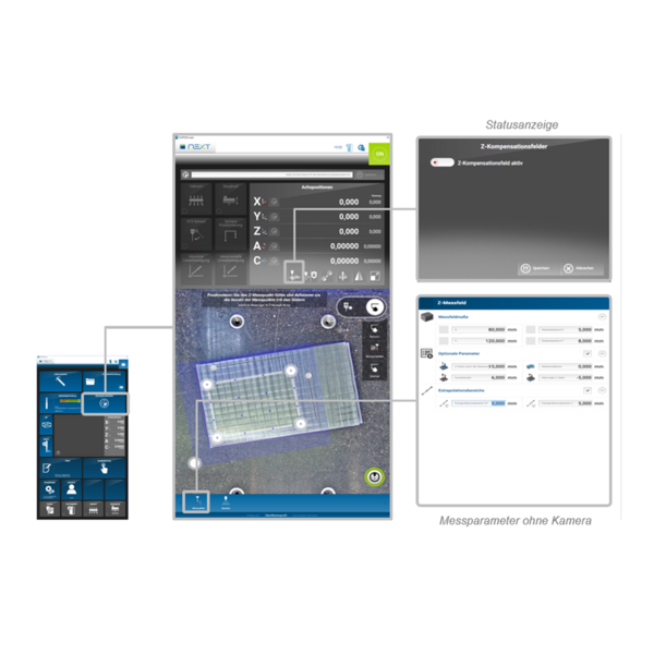

Oberflächenprofil (Z-Messfeld)
Nutzen der Funktion:
  • Höhenkompensation beim Fräsen in Rohteilen, die kein ebenes  Oberflächenprofil haben.
Verfügbar auf Maschinentypen: Allen
Bekannte Einschränkungen: Nicht in Kombination mit der Drehachse
Funktionen in der Benutzeroberfläche:
  • „Händische“ Messzyklen
  • Kamera Messzyklen
  • Spezielle Messparameter
    • Anzahl der Punkte in X und Y bei denen die Z-Höhe getastet wird
    • Extrapolationsbereiche (Randbereiche)
  • Status-Symbole:
    • In Werkstück einrichten
    • Im Status Monitor (RunScreen)

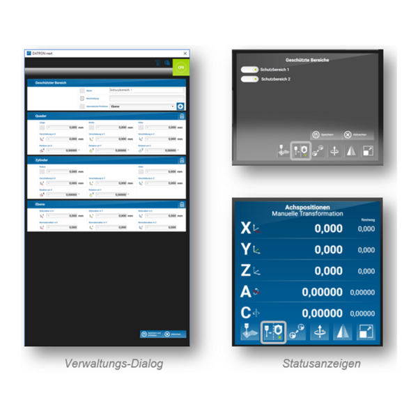

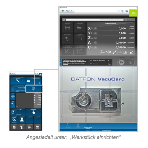

Geschützte Bereiche
  • Definition von Bereichen im Arbeitsraum oder auf dem Rohteil, welche im Fräsprozess nicht angefahren werden dürfen.
Anwendungsfelder:
  • Schutz von Maschinenteilen wie die Vakuumplatte oder Einspannvorrichtung,
  • Schutz von Bereichen im Rohteil  (z.B. bei Halbfertigteilen),
Bekannte Einschränkungen: Keine
  • Kamera Messzyklen
  • Status-Symbole in:
    • Werkstück einrichten
    • Status Bildschirm

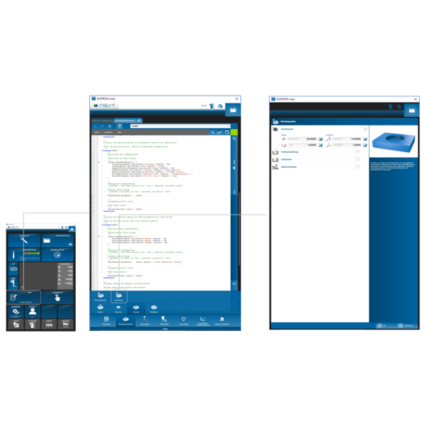

Eingabemaskenbasierte Editierung
  • Erweiterung des Editors um die Möglichkeit über Eingabemasken Programmbefehle zu erzeugen und zu bearbeiten – direkt auf der Maschine – auch ohne detaillierte SimPL-Kenntnisse.
 Anwendungsfelder:
  • Programmieren an der Maschine in der Werkstatt
    • Spontane Änderung von geladenen CAM-Programmen
    • Ergänzung von bestehenden CAM-Programmen
    • Erstellung von eigenen CAM-Programmen
  • Verfügbar auf Maschinentypen: Allen
Bekannte Einschränkungen: Aktuell Keine
