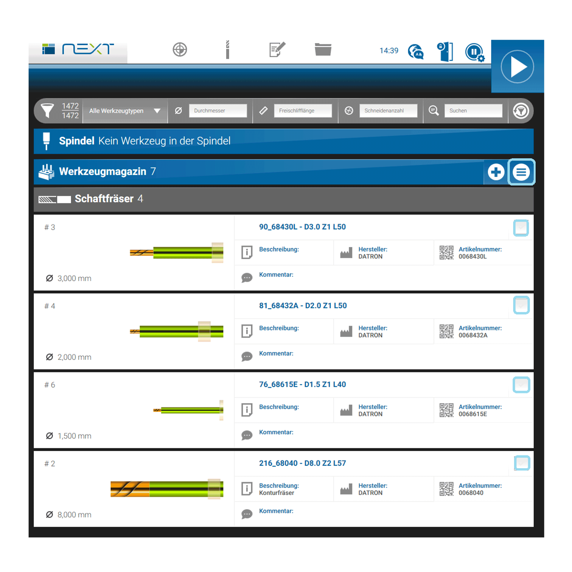

Einfaches Vermessen von mehreren ausgewählten Werkzeugen
Ab Release 2.2 ist es einfacher die Funktion zum Vermessen mehrerer Werkzeuge zu nutzen. Über die Schaltfläche „Angewählte Werkzeuge vermessen“ werden die per Checkbox markierten Werkzeuge vermessen. Dazu werden Werkzeuge aus dem Magazin nacheinander in die Spindel eingewechselt. Werkzeuge aus dem Lager müssen auf Aufforderung manuell in die Spindel eingewechselt werden.
Hinweis: Über die Schaltfläche „Alle Anwählen“ können auf einfache Weise sämtliche Werkzeuge in dem jeweiligen Bereich ausgewählt werden.

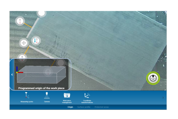

Anzeige des programmierten Nullpunkts in der next Steuerung
Zur besseren Orientierung beim visuellen Einrichten wird ab sofort eine Hilfsgrafik eingeblendet, auf welcher der programmierte Nullpunkt dargestellt wird. So ist es für den Bediener einfacher die richtige Ecke für das Antasten auszuwählen.
Hinweis: Voraussetzung ist, dass in dem geladenen Programm der Nullpunkt auch programmiert ist.

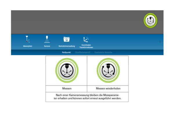

Die zuletzt ausgeführte Messung der Kamera wiederholen
Ab sofort ist es möglich die zuletzt ausgeführte Messung der Kamera zu wiederholen. Fertig man beispielsweise mehrere Bauteile nacheinander an der gleichen Position, muss nicht jedes Mal erneut ein Messvektor gezeichnet werden.
Hinweis: Das Symbol Messen, rechts unten im Kamerabild, verändert sich nach einer durchgeführten Messung und wird zum Symbol Messen Wiederholen.

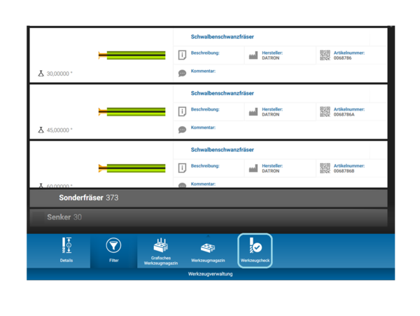

Aufruf des Werkzeug-Checks aus der Werkzeugverwaltung
Der Werkzeug Check des aktuell geladenen Programms kann nun auch direkt aus der Werkzeugverwaltung heraus aufgerufen werden. Damit ist es nicht mehr nötig in die Programmverwaltung zu wechseln um diese Funktion aufzurufen.

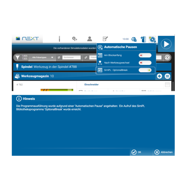

Neue Automatische Pause: SimPL : OptionalBreak
Fügt man den SimPL-Befehl OptionalBreak in ein Programm ein und aktiviert anschließend die Option SimPL : OptionalBreak in dem Dialog Automatische Pausen, wird die Programmausführung an dieser Stelle unterbrochen und es erscheint ein Hinweis-Dialog. Dieser muss mit OK bestätigt werden, um die Programmausführung fortzusetzen (siehe Screenshot unten). Dadurch ist es leicht an definierten Stellen im Fräsprogramm eine Unterbrechung einzufügen – das ist besonders beim Einfahren von Programmen interessant, wenn man zwischendurch kritische Stellen prüfen möchte.

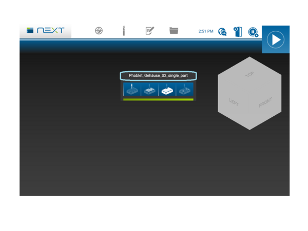

Name des geladenen Programms in der 3D Sicht
Zur besseren Übersicht wird ab dem Release 2.2 der Name der Programmes in der 3D-Sicht dargestellt. So kann es nicht mehr so einfach zur Verwechslung mit anderen Programmen kommen die beispielsweise im Editor geladen, aber nicht simuliert wurden.

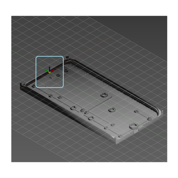

Anzeige des programmierten Werkstück Nullpunktes in der 3D-Simulation
Zur besseren Orientierung in der 3D-Simulation wird ab sofort der programmierte Nullpunkt des Werkstücks angezeigt. So ist es beispielsweise einfacher die richtige Ecke für das Antasten auszuwählen.
Voraussetzung ist, dass in dem in der 3D Sicht dargestellten Programms, der Nullpunkt programmiert ist.

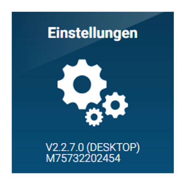

Den erforderlichen Lizenzschlüssel erhalten Sie vom DATRON Service per E-Mail. Um den Lizenzschlüssel anzufordern, senden Sie einfach eine E-Mail mit dem Betreff Lizenzkey an die Adresse service@datron.de.
Achtung: Bitte schicken sie dabei auch die Maschinen-Nummer mit, die sie auf der Kachel Einstellungen auf dem Homescreen finden (Siehe unten).
