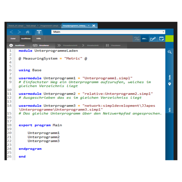

Aufruf von Unterprogrammen aus einem Hauptprogramm
Nachfolgend, zum besseren Verständnis dieser Funktion, der Auszug aus der SimPL Befehlsreferenz (7.3.5 Aufruf der main-Methode eines anderen SimPL Moduls als Unterprogramm):
usermodule name = „location“
name muss ein gültiger und eindeutiger SimPL Bezeichner sein, das heißt: In dem Modul darf es kein Programm, keine globale Variable und keine Sequenz mit dem gleichen Namen geben. Location legt fest, wo das andere Modul gesucht wird, und hat die allgemeine Form „Ort:Pfad“.

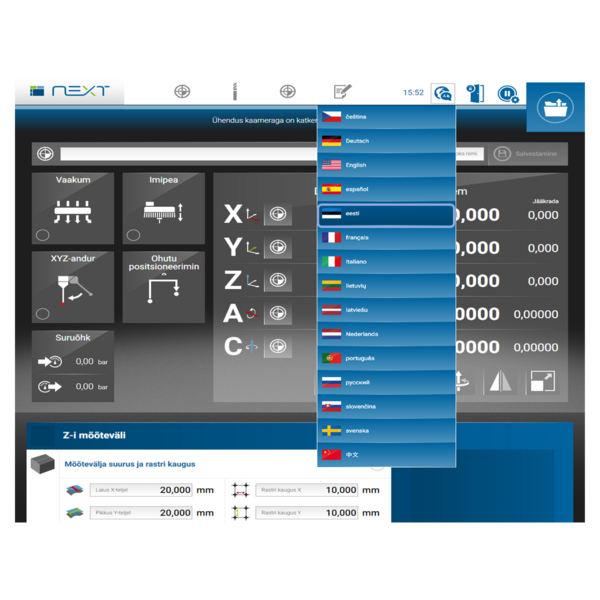

Neue Oberflächensprache Estnisch
Mit der Version 2.6 steht der Benutzeroberfläche von DATRON next auch in Estnisch zur Verfügung.

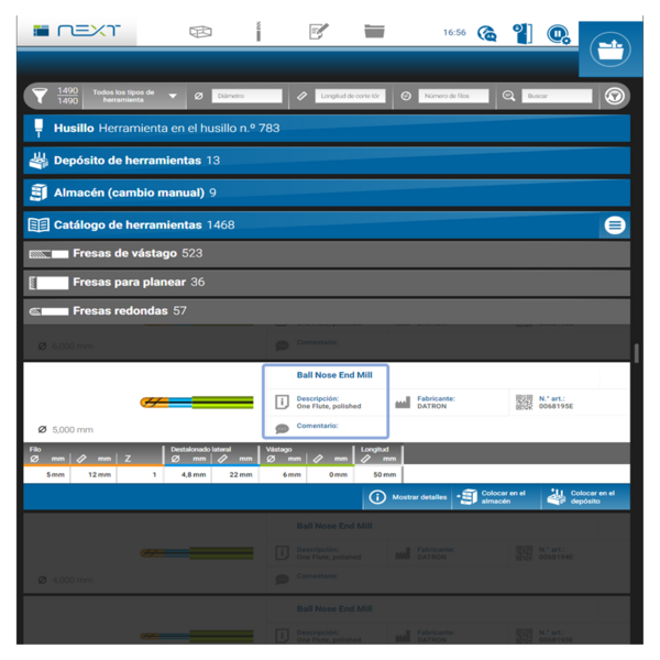

Werkzeugdaten in Englisch verfügbar
Im Werkzeugkatalog der DATRON next werden die Daten Titel und Beschreibung ab sofort auch in englischer Sprache dargestellt. Bisher standen diese nur in Deutsch zur Verfügung. Englisch ist nun auch die Standard-Sprache – stellt man die Oberflächensprache beispielsweise auf Spanisch, werden die Werkzeugdaten in Englisch angezeigt.

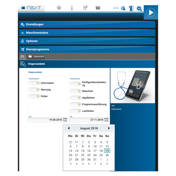

Datums-Picker beim Erstellen einer Diagnosedatei
In der Zusammenabeit mit dem DATRON Servie kann es erforderlich sein eine Diagnose-Datei zu erstellen. Zur einfacheren Einschränkung des Zeitraumes über den die Datei erstellt werden soll, kann ein komfortabler Datums- Picker verwendet werden.

Beispiele für gültige usermodule Deklarationen:
usermodule UP_1 = „machine:\unterprogramme\bohren\lochkreis.simpl“
Das Unterprogramm mit den Namen lochkreis.simpl liegt unterhalb des internen Ordners Machine/unterprogramme/bohren.
usermodule UP_2=“device:PROGRAMME\test.simpl“
Das Unterprogramm mit den Namen test.simpl liegt auf dem externen USB Gerät mit dem Namen PROGRAMME direkt im Wurzelordner.
usermodule UP_3 = „device:?/zum testen/test.simpl“
Das Unterprogramm mit den Namen test.simpl liegt auf einem externen USB Gerät ohne Namen im Ordner ‚zum testen‘.
usermodule UP_4 = „network:Aufträge\2018\CAM_FUSION\Auftrag 42.simpl“
Das Unterprogramm mit den Namen ‚Auftrag 42.simpl‘ liegt auf einem externen Netzwerkordner mit dem Namen Aufträge im Unterordner 2018/CAM_FUSION
usermodule UP_5 = „relative:teil_1.simpl“
Das Unterprogramm mit den Namen teil_1.simpl liegt im gleichen Ordner wie das aufrufende Programm
usermodule UP_6 = „Unterprogramme/teil_1.simpl“
Das Unterprogramm mit den Namen teil_1.simpl liegt am gleichen ‚Ort‘ wie das aufrufende Programm, in einem Unterordner namens Unterprogramme.
Wenn ein externes Modul durch eine usermodule Deklaration referenziert wird, kann der Bezeichner aus dieser Deklaration innerhalb des gesamten Moduls (beliebig oft) als Anweisung benutzt werden. Es wird dann bei der Verarbeitung dieser Anweisung das main Programm des externen Moduls als Unterprogramm ausgeführt, inklusive aller von ihm aufgerufenen Unterprogramme und eingebetteten Sequenzen.
