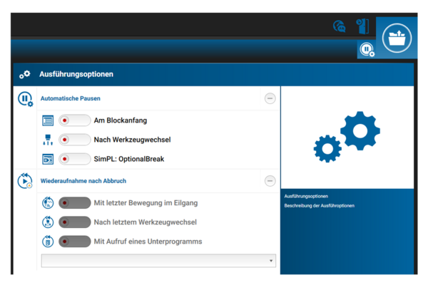

Der Autopause Dialog heißt jetzt Ausführoptionen
Die Funktionen „Automatische Pausen“ und „Wiederaufnahme nach Abbruch“ finden sich ab sofort im neu hinzugefügten Dialog „Ausführoptionen“. Dieser ist über die neue Schaltfläche zu erreichen, welche am Ausführen Button (rechts oben) angebracht ist.
Der Dialog wurde nun als permanent sichtbarere Seite mit neuen Hilfetexten gestaltet, die vor allen Dingen mehr Platz für künftige Erweiterungen bietet. Also: Stay tuned 🙂

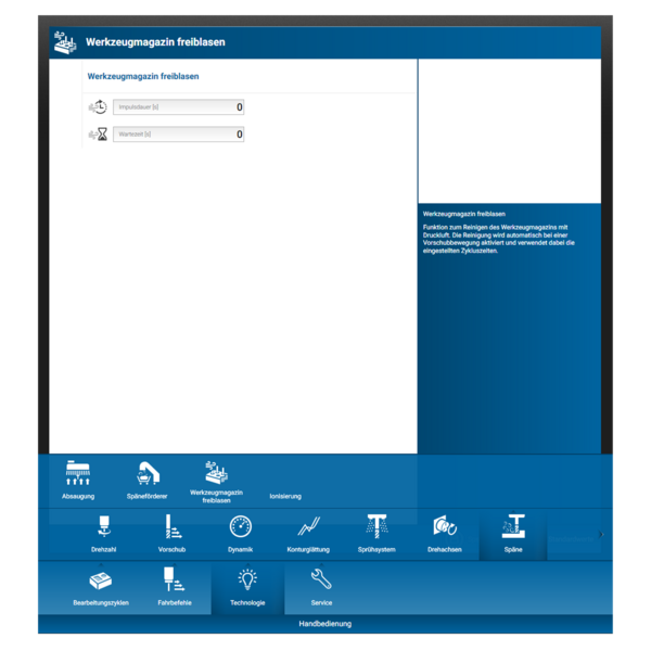

Einstellbare Parameter für die pneumatischen Reinigung des Werkzeugmagazins
Um die Späneabfuhr im Werkzeugmagazin noch besser zu machen, können die Puls- und Wartezeiten ab sofort individuell eingerichtet werden. Damit sind die Freiblaszyklen viel besser auf die jeweilige Art der Bearbeitung anpassbar.
Achtung: Diese Funktion hat nur in Kombination mit dem 12fach Wechsler mit Abdeckhaube einen Effekt.

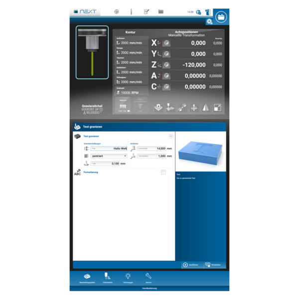

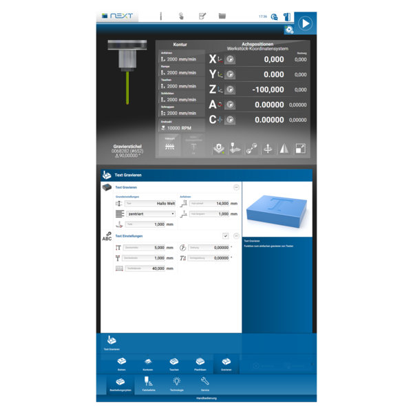

Neue Funktion zum einfachen Gravieren von Schriften
Zur Durchführung von simplen Beschriftungsaufgaben, wie zum Beispiel der Gravur einer Nummer auf einem Werkstück, steht ab sofort eine einfache Gravurfunktion zur Verfügung.
Eine Beschriftung kann entweder über die Dialoge in der Handbedienung oder über einen Funktionsaufruf in einem SimPL Programm erstellt werden.

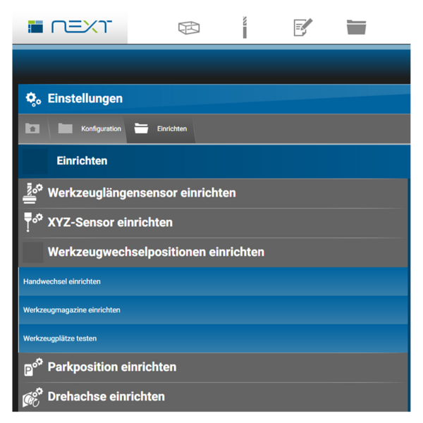

Einmessen des Werkzeugmagazins durch den Bediener
Mit dem Release 2.8 können Sie als Kunde die Funktionen zur Einrichtung des Werkzeug-Magazins und der Handwechselposition selbst nutzen. Das ist beispielsweise dann erforderlich, wenn ein Werkzeugtopf abgenutzt oder beschädigt ist und ausgetauscht werden muss. Künftig ist dafür dann kein Einsatz eines Service-Technikers vor Ort mehr erforderlich.
Achtung:
Bitte beachten Sie, dass zur Einmessung von XYZ ein Messadapter erforderlich ist. Nach dem Austausch eines oder mehrerer POM-Werkzeughalter muss eine Überprüfung der Werkzeugplätze und eine Einrichtung der getauschten POM-Werkzeughalter durchgeführt werden. Die Erfüllung folgender Voraussetzungen ist erforderlich:
  • Die Maschinensteuerung muss mindestens in Version V2.8 an der Maschine installiert sein.
  • Der XYZ-Sensor ist kalibriert und der Versatz zwischen Werkzeugspitze und Tastspitze ist eingemessen.
  • Sie haben einen Messadapter, wenn Sie Spannzangen des Typs HSK-E 25 verwenden.
  • Wenn Sie Spannzangen des Typs HSK-E 32 verwenden, genügt eine leere Spannzange.
  • Die betroffenen Werkzeugmagazine sind leer.

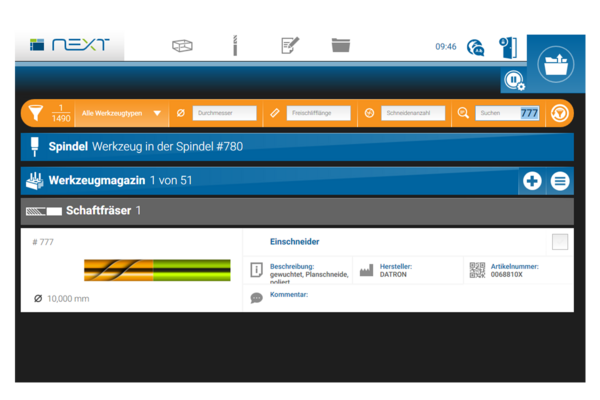

Filterfunktion in der Werkzeugverwaltung
In die Werkzeugverwaltung können Sie auf verschiedenen Wegen gelangen. Beispielsweise auch wenn Sie im Bereich Handbedienung auf die abgebildete Spindel tippen. Bisher fehlte die Filterfunktion, wenn Sie über den beschriebenen Weg die Werkzeugverwaltung geöffnet haben. Ab sofort steht sie zur Verfügung.

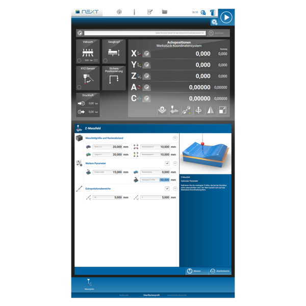

Neuer Standardwert für die niedrigste Z-Höhe im Z-Messfeld-Dialog
Der Standardwert der niedrigsten Z-Höhe im Messdialog vom Z-Messfeld wurde angepasst. Statt -5 mm sind nun -50 mm gesetzt.
Dieser Wert beschreibt die niedrigste Z-Höhe, die beim Fräsen mit eingeschaltetem Z-Messfeld, nicht unterschritten wird. Dieser Parameter ist eine Sicherheitsfunktion mit der die Höhenkorrektur in Z begrenzt wird. Damit können Sie beispielsweise verhindern, dass die Korrektur im Extrapolationsbereich – in dem eine Fortführung der Z-Messfeld Kontur „nur“ berechnet wird – zu Bearbeitungen unterhalb der Vakuumplatte führt.

Filter-Funktion in der Werkzeugveraltung berücksichtigt nun auch die Werkzeug-Nummer
Die Filterfunktion in der Werkzeugverwaltung wurde erweitert. Und zwar kann ab sofort auch nach der eindeutigen Werkzeugnummer gefiltert werden.
Diese Nummer wird von der Steuerung vergeben wenn ein Werkzeug eingesetzt wird und ist auf der Maschine nur einmal vorhanden.

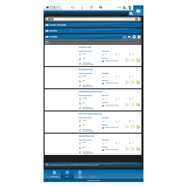

Neue Beispieldateien in der DATRON next
In dem Ordner Samples in der Programmverwaltung stehen ab sofort neue Beispiel-Programme zur Verfügung:
DemoDatron.simpl
Dient generell um den Aufbau und die Funktionsweise eines SimPL Programmes zu erläutern. Dieses wird übrigens auch in einem anderen Programm (PatternOverLoadExternalFile.simpl) referenziert.
GCodeWrapper.simpl
Dient der Übersetzung und Ausführung von GCode-Programmen in der next Steuerung.
PatternInsideTheCamGenFile.simpl + PatternOverLoadExternalFile.simpl
Zur Veranschaulichung des Pattern-Befehls, mit dem ein Werkstück an unterschiedlichen Positionen in einem Raster ausgeführt werden können.
UserInputDialogs.simpl
Um die Erstellung von Eingabe-Dialogen zu erläutern, die während einer Programmausführung vom Maschinenbediener ausgefüllt werden müssen.

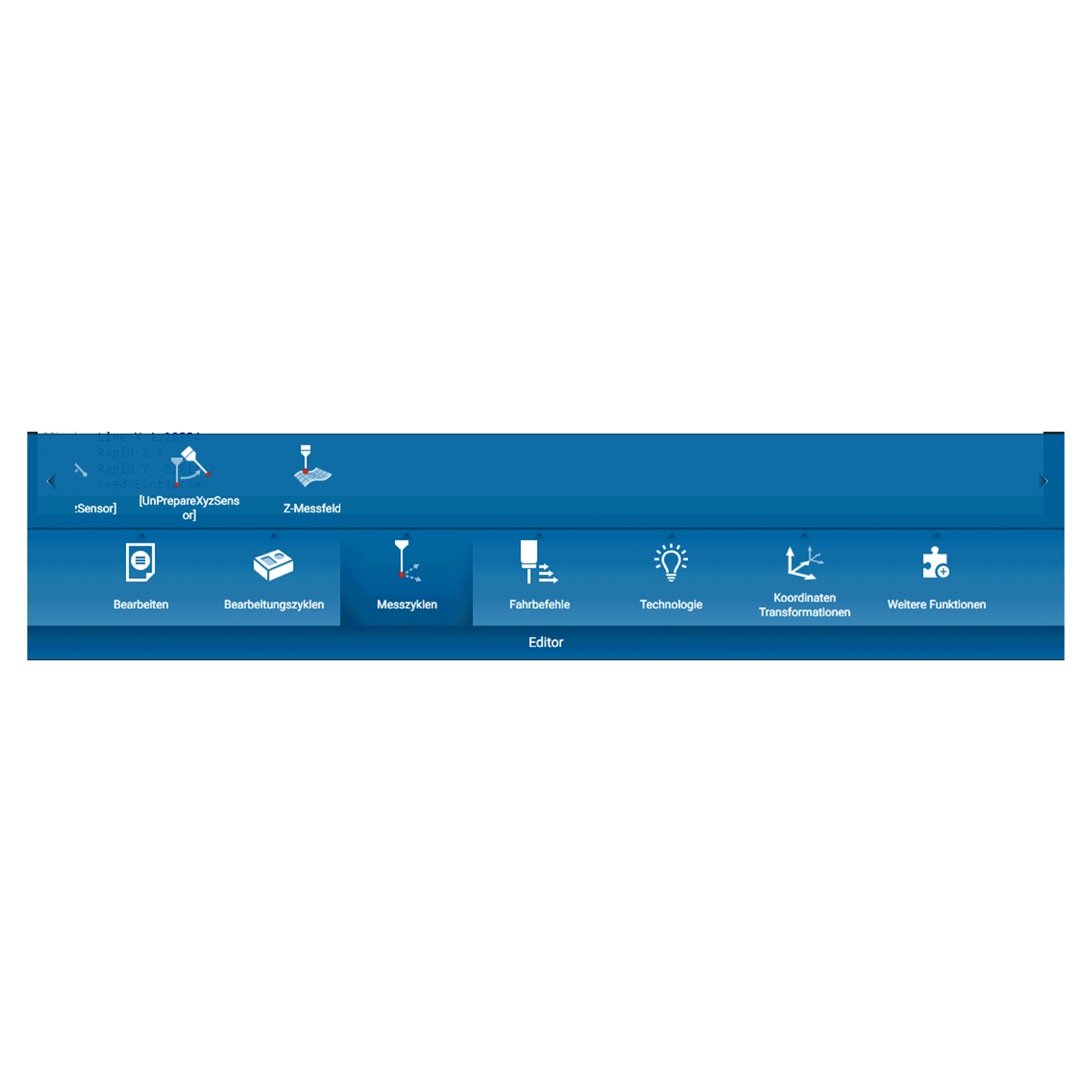

Neue Eingabemaske für die Programmierung des Z-Messfeldes im Editor
Möchten Sie den Messzyklus „Z-Messfeld“ in ein SimPL Programm hinzufügen, können Sie das nun auf komfortable Art und Weise über eine Eingabemaske im Editor tun. Bisher musste der Programmierer den relativ langen Befehl  „händisch“ in das Programm einfügen.
