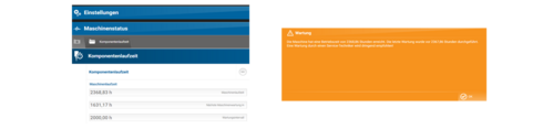

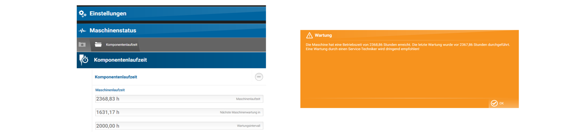

Anzeige der verbleibenden Laufzeit bis zur nächsten Maschinenwartung
KOSTENFREI | KEINE weitere Hardware erforderlich
Im Untermenü zur Anzeige der Komponentenlaufzeit kann nun die verbleibende Laufzeit bis zur nächsten empfohlenen Maschinenwartung abgelesen werden. Bei Erreichen des Laufzeitendes wird ein entsprechender Hinweis angezeigt.

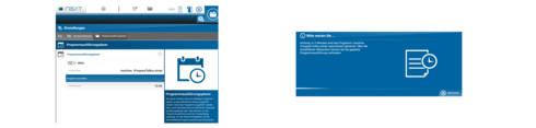

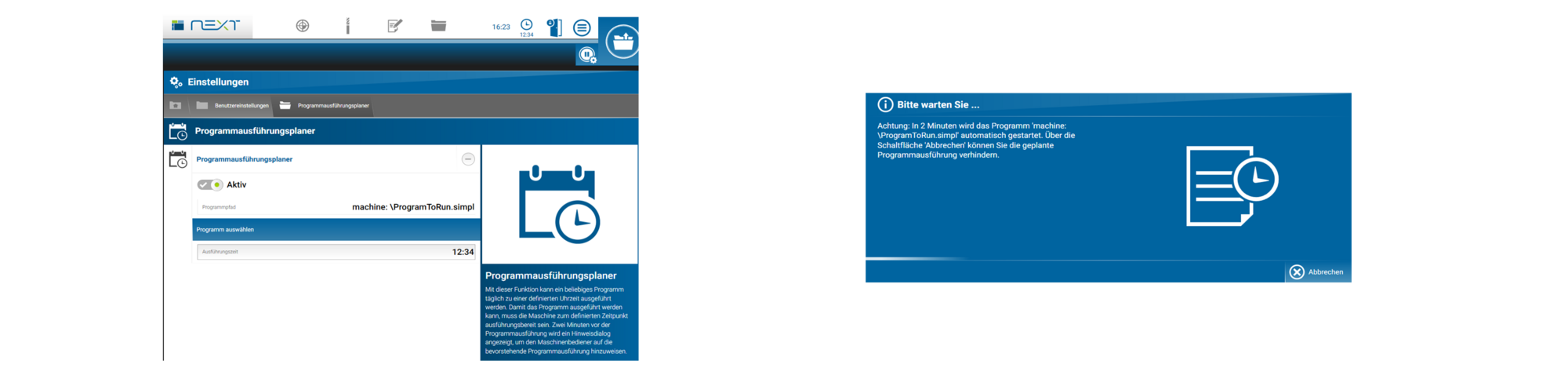

Automatische Programmausführung
Mit Hilfe des neuen Menüs "Programmausführungsplaner" kann jetzt eine Uhrzeit festgelegt werden, zu der ein bestimmtes SimPL-Programm ausgeführt werden soll. Zwei Minuten vor dem geplanten Programmstart wird ein entsprechender Hinweisdialog angezeigt, der auch die Möglichkeit zum Abbruch bietet.

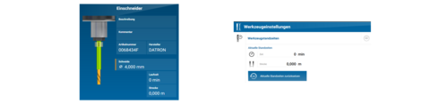

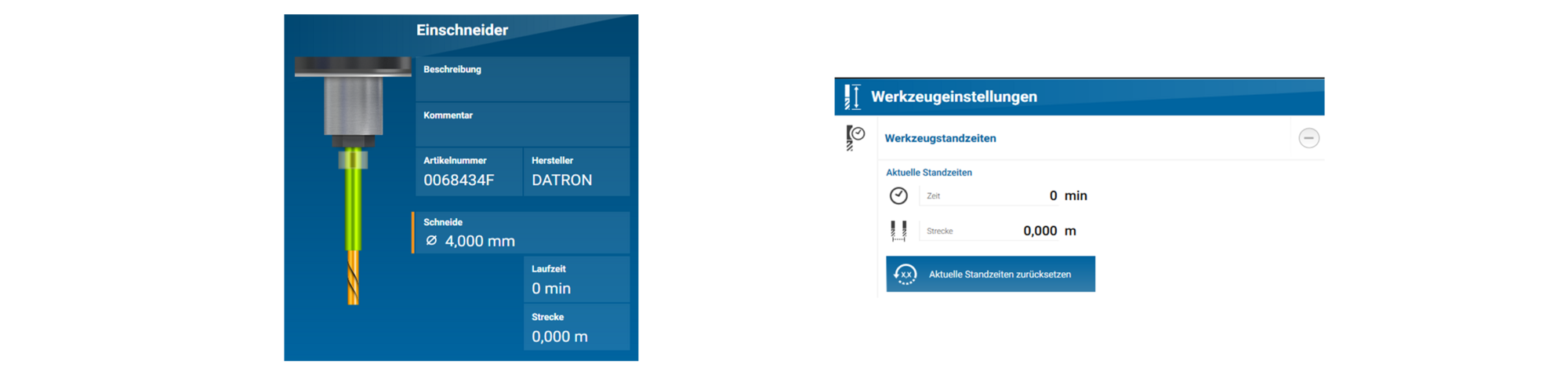

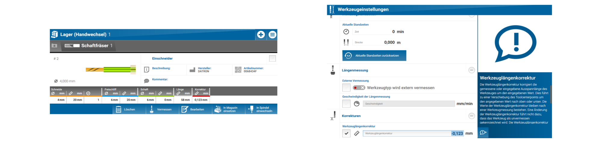

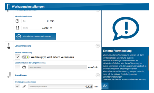

Anzeige der Werkzeugstandzeiten
In den Werkzeugeinstellungen können nun die Werkzeugstandzeiten eingesehen und zurückgesetzt werden. Hinweis: nur mit der Kaufoption "Schwesterwerkzeugverwaltung" ist die Festlegung von Maximalzeiten und/oder Maximalwegen möglich, bei deren Überschreitung automatisch ein Schwesterwerkzeug eingewechselt wird.
Längenkorrektur von Werkzeugen
In den Werkzeugeinstellungen können Werkzeuge ab jetzt mit einer individuellen Längenkorrektur (im Bereich ±0,5 mm) versehen werden. Diese Option ermöglicht ein feingranulares Nachjustieren ohne Neuvermessung des Werkzeugs oder Nachbearbeitung des Fräsprogramms.
Individuelles externes Vermessen einzelner Werkzeugtypen
In der Werkzeugeinstellung lässt sich nun für jeden Werkzeugtyp individuell festlegen, ob dieser extern vermessen werden soll, oder nicht. Das Aktivieren dieser Option überschreibt die globale Einstellung zum Vermessen externer Werkzeuge für diesen Werkzeugtyp.

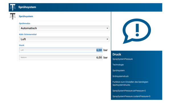

Einstellbarer Druck für Luft und Medium bei Sprühsystemen mit Proportionalventil
KOSTENFREI | WEITERE HARDWARE erforderlich: DATRON MXCube / DATRON MLCube
Mittels Handbedienung und/oder dem neuen SimPL-Befehl 'SpraySystem' lassen sich für das Sprühsystem nun der Druck der Luft und der Druck des Mediums einstellen (Voraussetzung ist ein Sprühsystem mit Proportionalventil).
