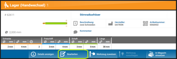

Werkzeuge direkt im Werkzeugcheck bearbeiten
KEINE Kaufoption  | KEINE zusätzliche Hardware benötigt
Im Werkzeugcheck können vorhandene Werkzeuge jetzt direkt bearbeitet werden, ohne zuvor in die Werkzeugverwaltung zu wechseln. Das spart insbesondere bei Programmen mit vielen Werkzeugen Zeit beim Einrichten.

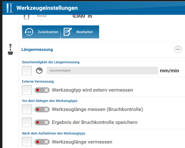

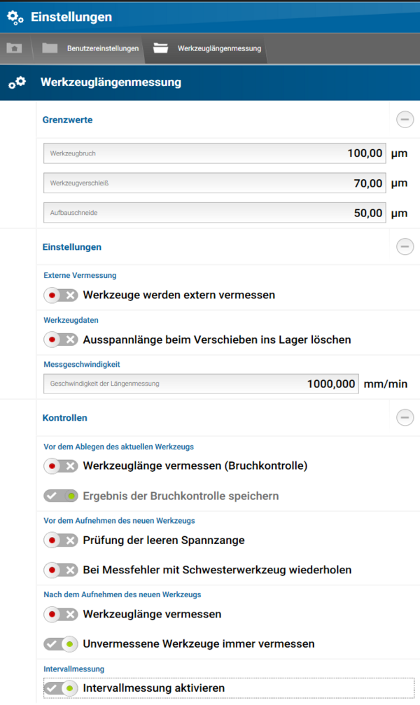

Werkzeuglängenmessung pro Werkzeug konfigurieren
Die bisherigen globalen Einstellungen zur Werkzeuglängenmessung lassen sich jetzt zusätzlich werkzeugspezifisch in der Werkzeugverwaltung hinterlegen. So können Sonderfälle – etwa extern vermessene Fremdwerkzeuge – gezielt abweichend konfiguriert werden.

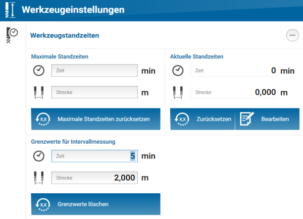

Intervallmessung für Werkzeuge
Kaufoption benötigt: Sister tool administration | KEINE zusätzliche Hardware benötigt
Werkzeuge können nun abhängig von Bearbeitungszeit und/oder Wegstrecke automatisch bei der nächsten Eilgangbewegung geprüft werden. Wird Verschleiß oder Bruch erkannt, kann – sofern verfügbar – automatisch auf ein Schwesterwerkzeug gewechselt und das Programm an geeigneter Stelle fortgesetzt werden. Diese Funktion ergänzt die bestehende Bruch- und Verschleißkontrolle während der Werkzeugwechsel und ist besonders nützlich bei langen Bearbeitungen mit demselben Werkzeug.​​

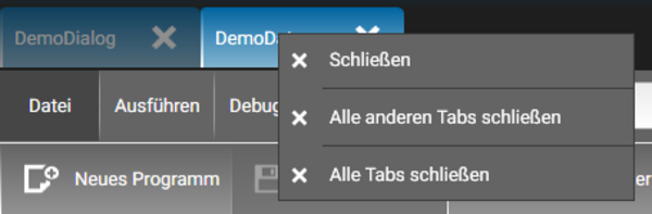

Mehrere Editor-Tabs gleichzeitig schließen
Im Editor lassen sich offene Tabs jetzt gesammelt schließen. Über das Kontextmenü (öffnet sich bei langem Touch/Klick) können Sie den aktuellen Tab schließen, alles außer dem aktuellen Tab schließen oder alle Tabs auf einmal schließen. So kehren sie schneller zu einer aufgeräumten Arbeitsumgebung zurück.

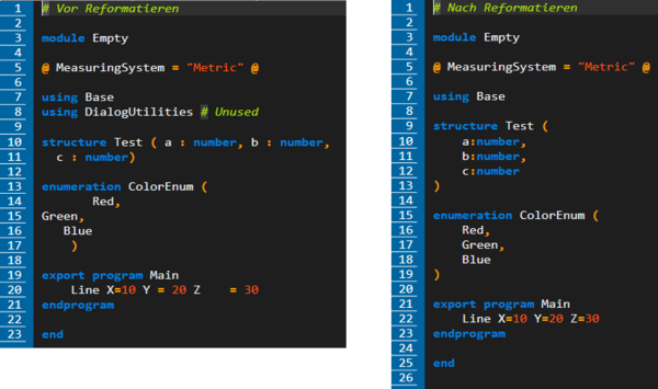

Automatische Code-Formatierung für SimPL-Module
SimPL-Module lassen sich jetzt per Button im Editor oder mit Ctrl+R automatisch formatieren. Dabei werden Einrückungen, Leerzeichen, Zeilenumbrüche und Klammern vereinheitlicht; unbenutzte using- und import-Anweisungen werden entfernt. Ergebnis ist ein aufgeräumter, besser les- und wartbarer Programmcode.

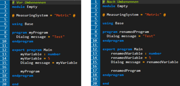

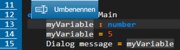

Variablen und Programme umbenennen im SimPL-Editor
Im SimPL-Editor können lokale Variablen sowie Programme/Funktionen jetzt per Dialog umbenannt werden – alternativ über Bearbeiten > Umbenennen oder mit F2. Alle Verwendungen im Modul werden automatisch angepasst; die Änderung kann per Undo rückgängig gemacht werden.
