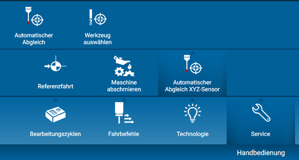

XYZ-Sensor Kalibrierung
Kaufoption | WEITERE Hardware erforderlich: DATRON 3D-Messtaster
Der Versatz zwischen XYZ-Sensor und aktivem Werkzeug lässt sich alternativ zur bisherigen Vorgehensweise nun auch mittels einer automatisch ablaufenden, schnelleren und genaueren Messmethode ermitteln.

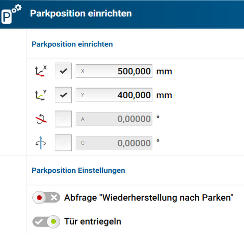

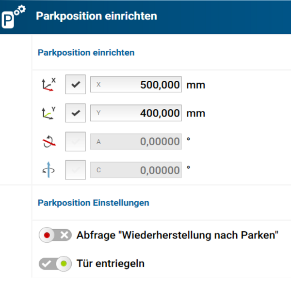

Tür nach Erreichen der Parkposition verriegelt lassen
KOSTENFREI | KEINE weitere Hardware erforderlich
Bisher wurde nach dem Anfahren der Parkposition die Tür automatisch entriegelt (bzw. das Hubtor automatisch geöffnet). Über das Einrichtmenü der Parkposition kann nun festgelegt werden, dass die Tür nach Erreichen der Parkposition verriegelt bleiben soll.

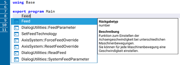

Code-Completion Pop-Up
Im Editor wird bei Nutzung der Code-Completion nun ein Pop-Up mit der Dokumentation des aktuell ausgewählten Vorschlags eingeblendet

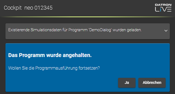

Anzeigen und Bestätigen von NEXT-Dialogen aus der Ferne
KOSTENFREI | ERFORDERLICHE Softwareoptionen: REST API / DATRON Live
NEXT-Dialoge lassen sich jetzt sowohl mittels der REST API als auch über DATRON Live anzeigen und quittieren.
