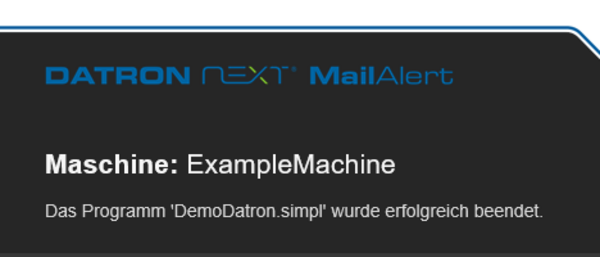

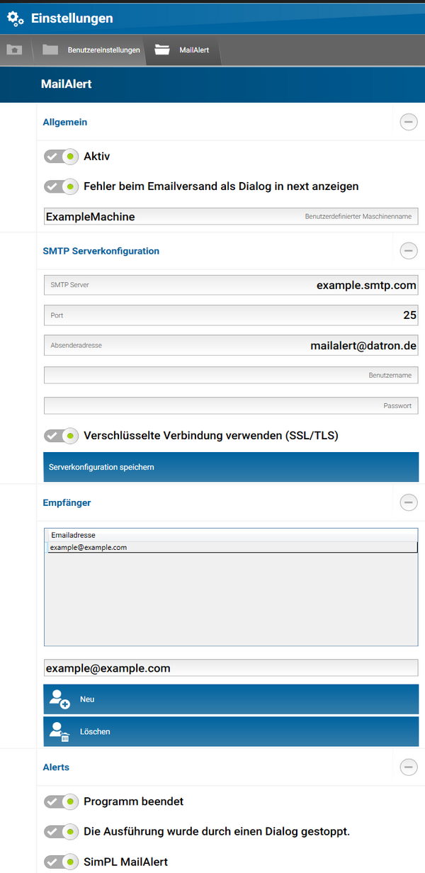

DATRON next MailAlert
Kaufoption | KEINE weitere Hardware erforderlich
Die Maschine kann jetzt E-Mails versenden. Auf Wunsch verschickt sie diese bei bestimmten Ereignissen – z. B. am Ende der Programmausführung oder bei einer Unterbrechung durch einen Dialog. Zusätzlich lassen sich mit dem neuen SimPL-Befehl "MailAlert" eigene Meldungen versenden.

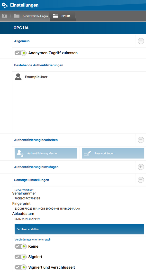

OPC UA Schnittstelle
KAUFOPTION | KEINE weitere Hardware erforderlich
Eine OPC UA-Schnittstelle ermöglicht es, mithilfe eines OPC-Clients (z.B. UaExpert) aktuelle Maschineninformationen aus der Ferne abzurufen. Analog zur REST-API gibt es eine Benutzerverwaltung; bei Bedarf kann auch anonymer Zugriff freigegeben werden.

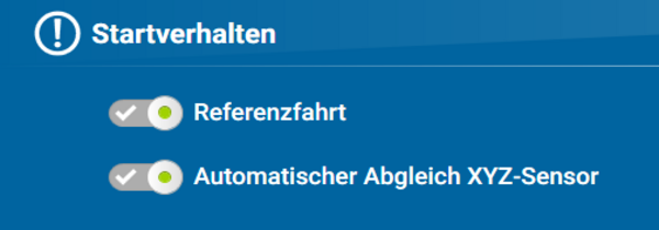

Automatischer XYZ-Sensorabgleich bei Maschinenstart
KOSTENFREI | ERFORDERLICHE Hardware: DATRON 3D-Messtaster | ERFORDERLICHE Software Option: 3D-Messtaster Kalibrierung
Analog zu Referenzfahrt und Spindelwarmlauf lässt sich der automatische XYZ-Sensorabgleich jetzt im Dialog "Startverhalten" für den Maschinenstart aktivieren.

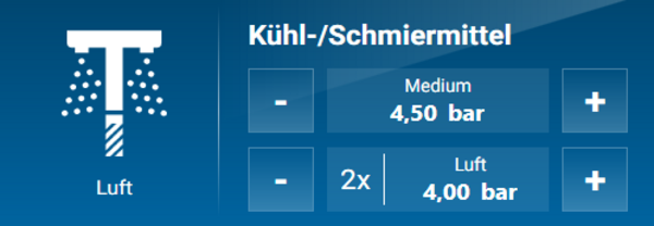

Steuerung des Sprühsystems während der Programmausführung
KEINE Kaufoption | ERFORDERLICHE Hardware: Sprühsystem (Proportionalventile), DATRON MXCube / DATRON M8Cube / DATRON MLCube
In der Anzeige "Kühl-/Schmiermittel" ist bei Maschinen mit Proportionalventil der Druck nun auch während der Programmausführung in 0,5-bar-Schritten einstellbar. Bei mehr als 6 bar Luftdruck wird – sofern vorhanden – automatisch auf zwei Behälter umgeschaltet.

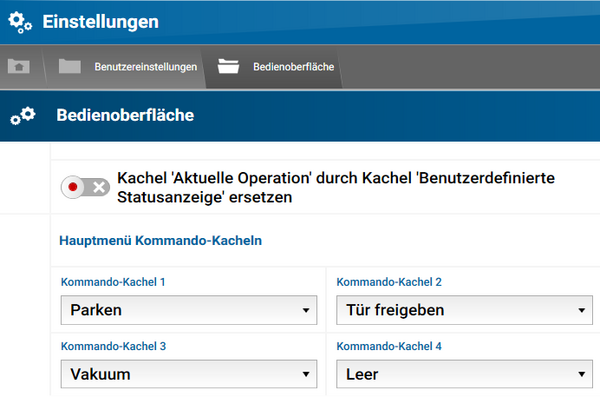

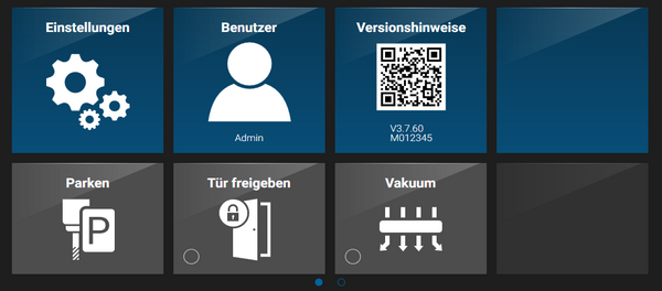

Belegung der Kommando-Kacheln im Homescreen einstellbar
KOSTENFREI | KEINE weitere Hardware erforderlich
Die Belegung der grauen Kommando-Kacheln am unteren Rand des Homescreens (z. B. Parken, Türfreigabe) ist jetzt konfigurierbar.

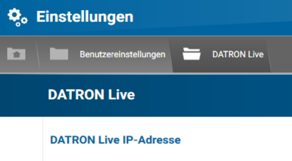

IP-Adresse für DATRON Live anzeigen
KOSTENFREI | ERFORDERLICHE Software: DATRON Live
Die IP-Adresse der Maschine, über die DATRON Live erreichbar ist, wird jetzt in den zugehörigen Einstellungen angezeigt. Das erleichtert den Zugriff von anderen Rechnern.

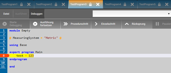

Hervorhebung von Editor-Tabs an Haltepunkten
KEINE Kaufoption | KEINE weitere Hardware erforderlich
Befindet sich ein Editor-Tab beim Debuggen in einem Haltepunkt, wird das entsprechende Tab farblich hervorgehoben – das erleichtert das Auffinden bei mehreren geöffneten Tabs. Dies gilt sowohl beim Debuggen von SimPL-Programmen als auch der SimPL-PLC.
